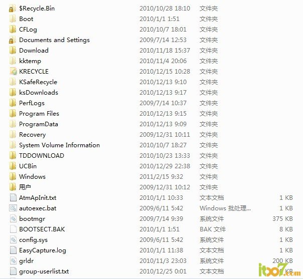

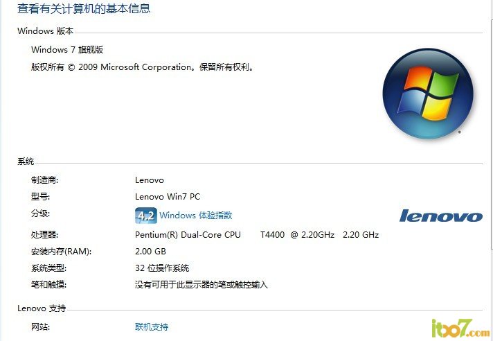

123.jpg 本人于2010年6月3日在圆西路买了台联想笔记本,今年1月初出现了一个情况:开机并待机,这样开一天都没的事,一旦我用电脑玩穿越火线,或者其他网游(如天下贰)时,玩到差不多十几分钟就会自动关机,跟断了电一样,一下就没了,就黑频了,感觉就是游戏运行越激烈就越容易关机,网游挂机都没运行的时候严重,还有就是每次开机和运行游戏的时候风扇的声音很大,很吵,触摸左边摸起来很热。还有就是这久发现开机以后各个磁盘多了好多文件夹,文件夹出现的时间是2011年1月左右,但文件夹后面的时间却是2010年7月份,实在搞不清楚。型号是lenovoG450T4400,自装光盘Windos7旗舰版,杀毒软件装的是金山毒霸等,小弟对电脑一知半解,实在困恼的紧,求高人指点一二。相关截图如下,附鲁大师测相关温度截图:
静者驹
发表于 2011-2-15 22:52 显示全部楼层
图一是多余的文件夹,图二是我装的杀毒软件之类的,图三是配置。小弟跪求,再次感谢。

此外需要确定一点,是C盘多出不明文件夹,还是每个分区都出现不明文件夹?删除后是否会重新出现?是否包含有一个“autorun.inf”文件?

系统是售后装的,其间用一键还原(Ghost)还原了一次。每个磁盘内都有多余的文件夹。没有你说的那个文件,而每个磁盘都有$RECYCLE.BIN这个文件。再次求解。
静者驹
发表于 2011-2-17 18:08 显示全部楼层
回复 willson22 的帖子
应该是每个磁盘都有文件夹:“System Volume Information“,”$RECYCLE.BIN“还有一些被我删了,注:这些文件夹都是有点像隐形的一样。

不必担心,这两个是系统文件夹,每个分区都有,属性均为隐藏。“System Volume Information”是系统卷标信息,系统还原工具借此存储信息和还原点;“$RECYCLE.BIN”便是回收站。即便将其删除,重启或执行删除操作后系统也会自动生成,正常的系统除C盘之外只会有这两个隐藏文件夹。
willson22 发表于 2011-2-18 09:48 显示全部楼层
回复 静者驹 的帖子
之前看到“自装光盘Windos7旗舰版”,误认为是你自己做的系统。“$RECYCLE.BIN”文件夹其实就是回收站,每个分区都有。
