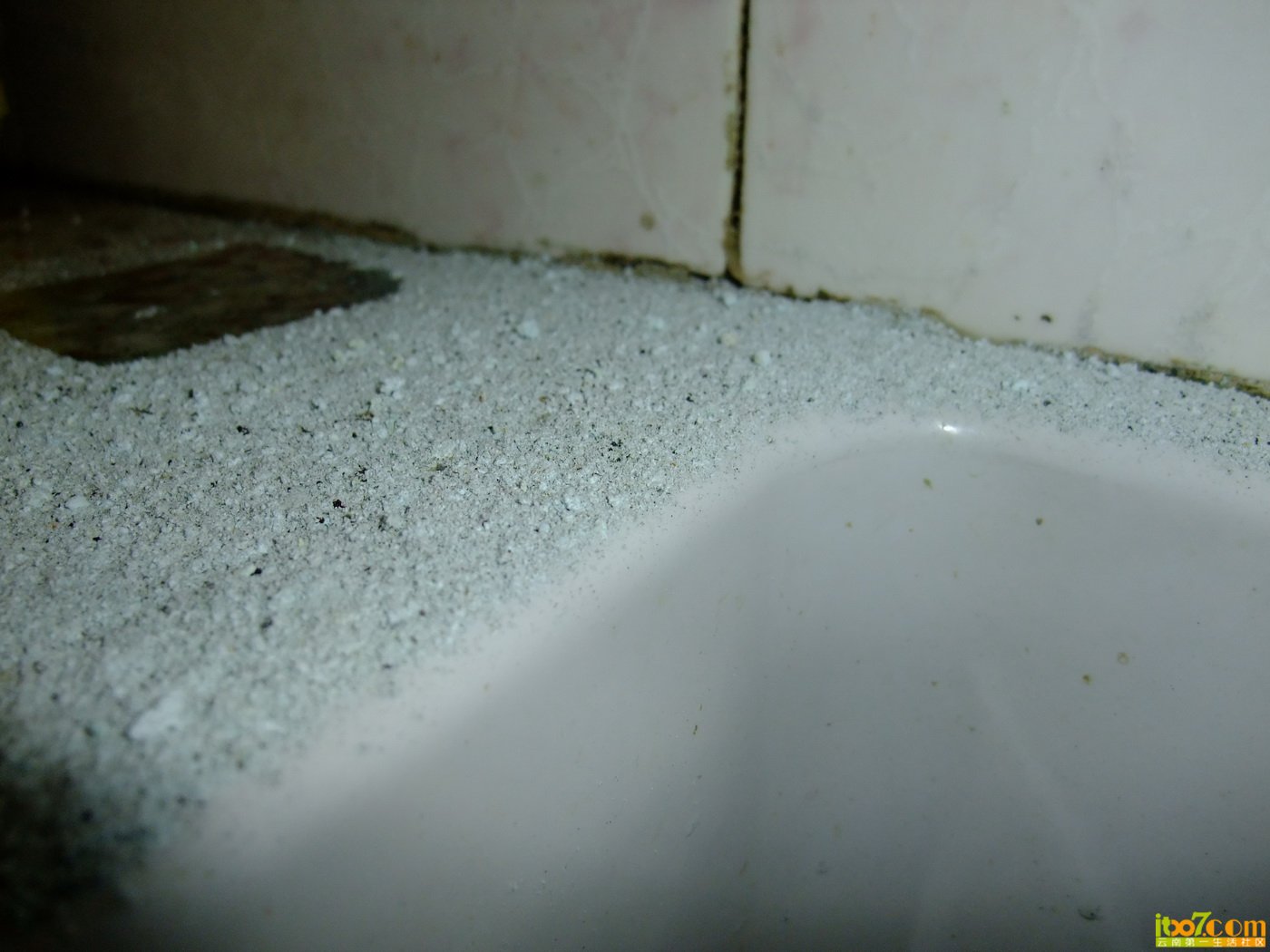

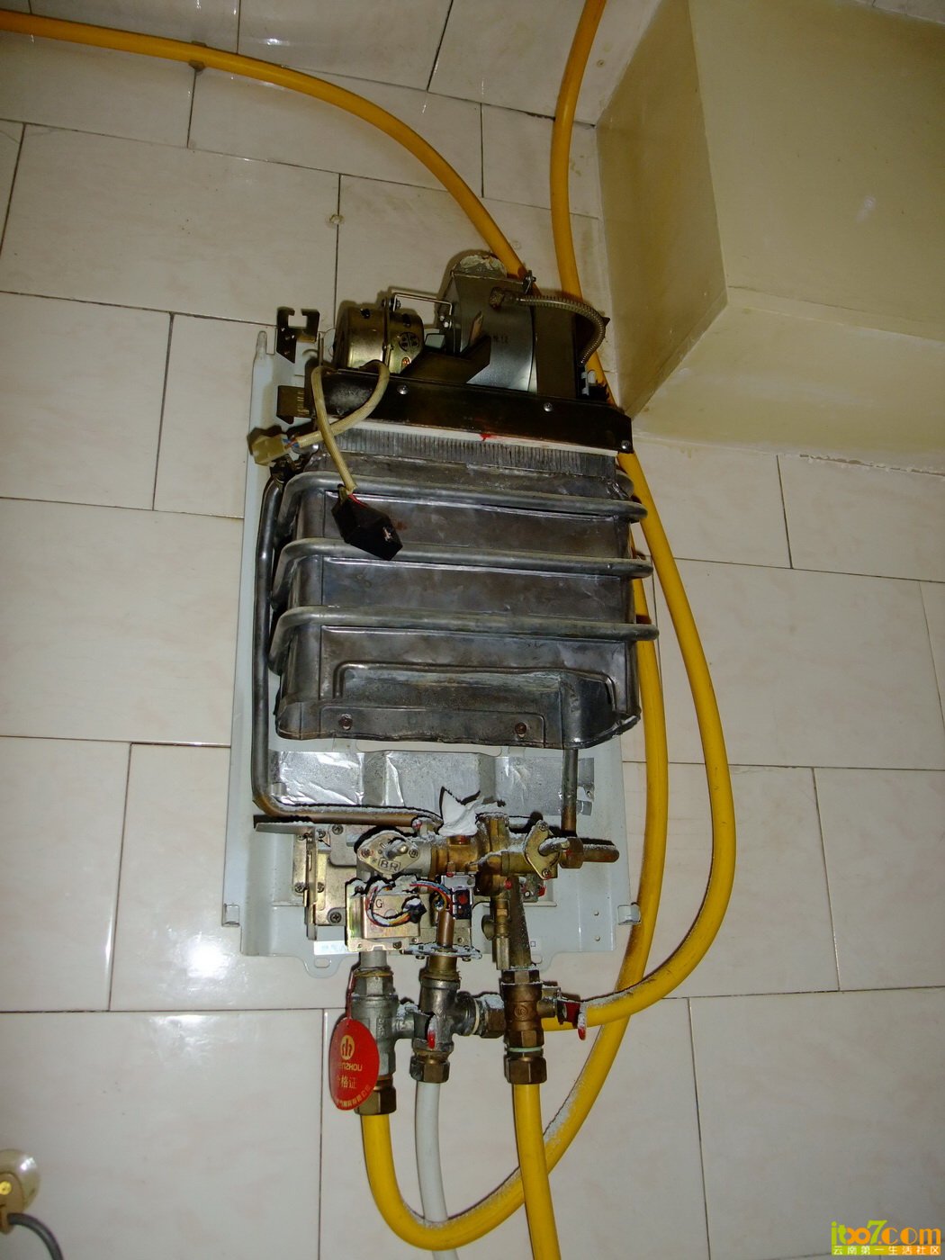

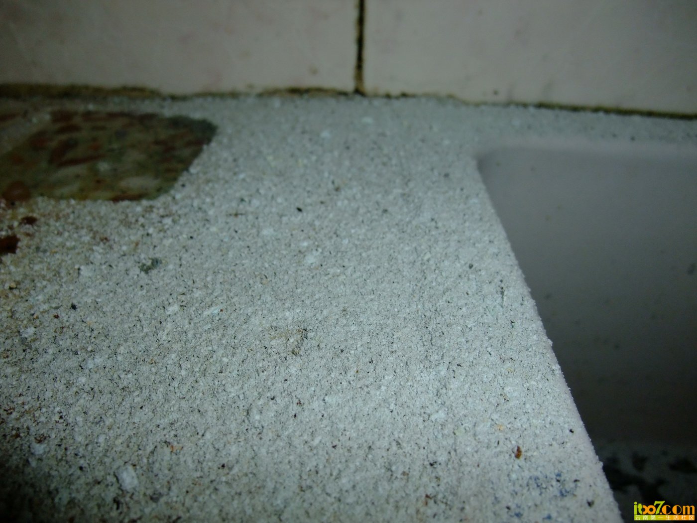

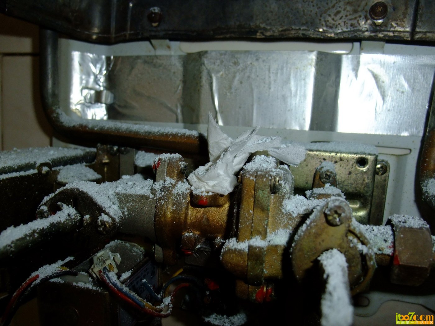

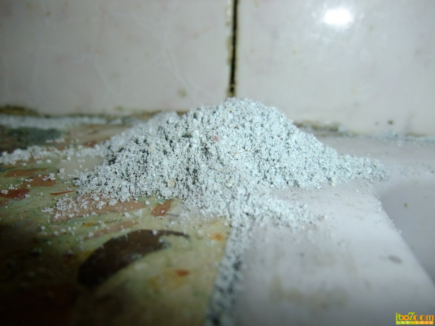

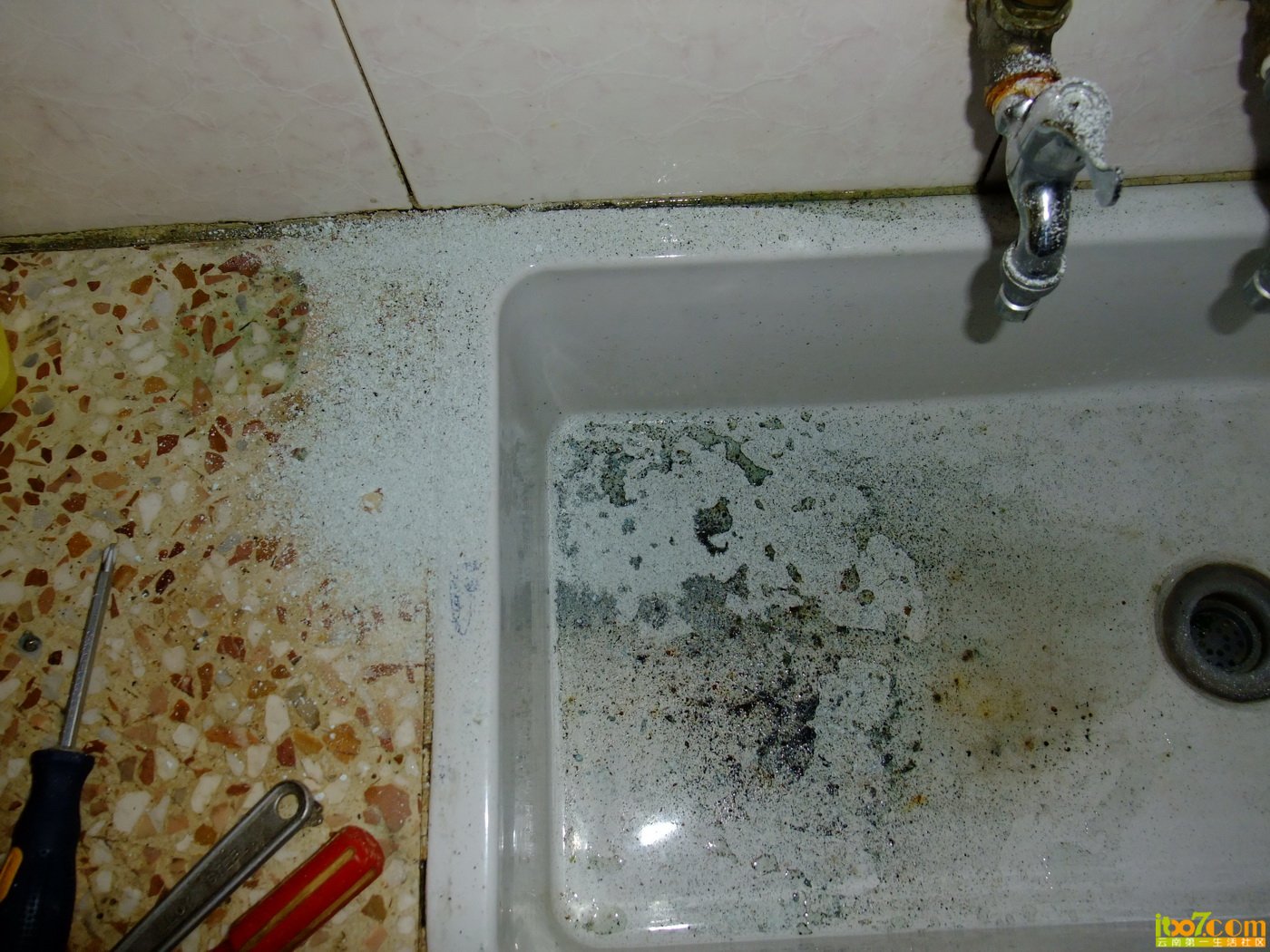

dry07 发表于 2012-7-11 14:01:13 浏览:  25039 回复:  60 [显示全部楼层] 回帖奖励 |倒序浏览 |阅读模式

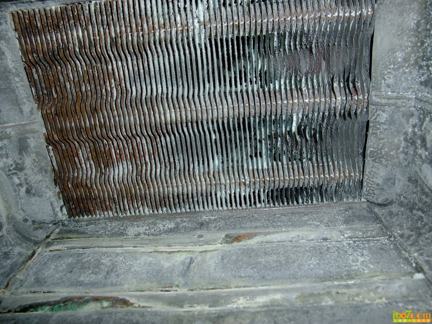

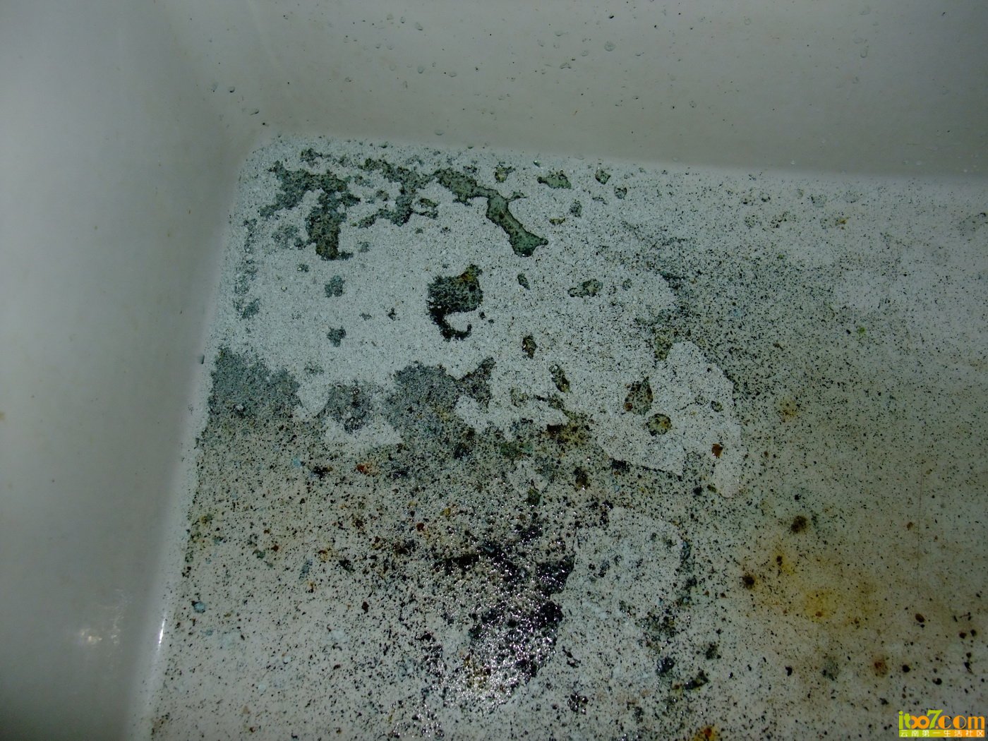

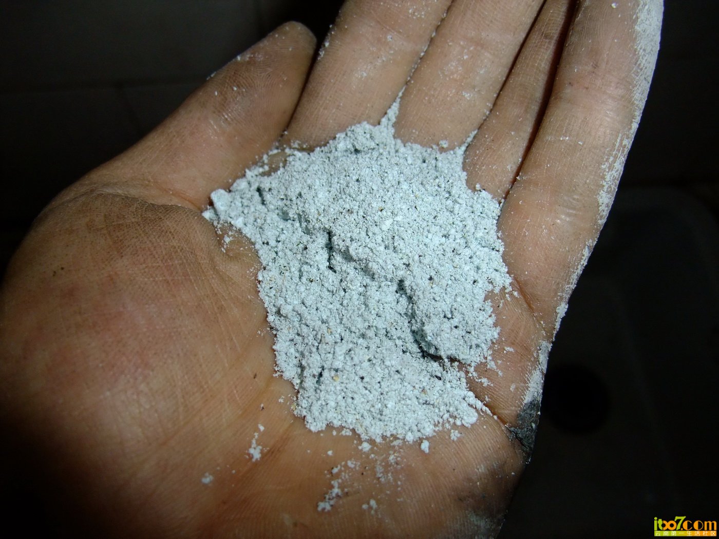

     记得我家的煤气热水器是02年安的,那时候昆明的人工煤气还叫昆明煤气公司,后来07年还是之后哪年,昆明煤气公司整改,改成股份公司,受管于中国石油旗下的昆仑燃气。
     也就是改了以后,特别是2010年后煤气热水器就开始出问题了,差不多1年不到就点不着火了,请热水器公司的人来修了2次,每次都收费天高,师傅说这不能怪他们,这早些年的国产货质量已经够好了,你要是外国牌子的早挂了。。。
再看看,我们现在国有大企业生产的人工煤气吧,烧一年不到就那么多杂质,想想原来烧了5,6年就没听说过煤气还有杂质一说。。。花比原来贵的钱,用比原来差的煤气,心里那个窝火啊!

1. 第5楼的兄弟正解!我就是原来昆明煤气的员工!
2. 热水器不是万和的!我也不替那个热水器厂家做广告,他们清洗收费不低!!
3. 8楼的兄弟,灶只要每周清洗大小火盖,保持火孔畅通就不容易回火,回火后切记马上关了,稍后再开,这样的话你家的灶用个3--5年保证没问题!!!
4. 煤气是掺混了液化气了,而不是掺假,报纸上登过!
5. 煤气热水器因为气质的问题,如果使用率高,条件允许的话,个人建议3月一洗,可保正常使用N年
