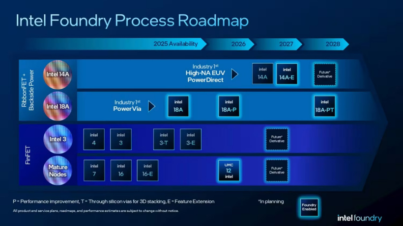

IT之家曾报道,英特尔此前公布的 14A 工艺将较 18A 实现约 1.3 倍的晶体管密度提升,希望借此与台积电 N2、未来的 A14,以及三星 SF2Z 等先进工艺展开竞争。 不过,随着工艺持续微缩,光刻随机缺陷、互连电阻以及供电网络设计等问题均变得更加突出,使得原有架构需要进行重新评估。
按照目前披露的路线图,英特尔计划于 2026 年 10 月向外部客户提供 14A 工艺 0.9 版本工艺设计套件(PDK),随后争取在未来约 18 个月内获得大型无晶圆厂芯片设计企业的订单,并预计于 2028 年启动 14A 风险试产、2029 年进入量产阶段。 与此同时,台积电预计届时已开始推出基于 A14 工艺的产品,三星则计划在 2027 年实现采用背部供电技术的 SF2Z 工艺商用。 ETNews 援引业内人士的话指出,三星此前已在 3nm 节点导入 GAA 环绕栅极晶体管架构,因此后续演进至新一代工艺时面临的技术风险相对较低;而英特尔则需要在更短时间内持续推进 GAA 与背部供电等多项关键技术,因此先进工艺研发仍面临较大挑战。 |
