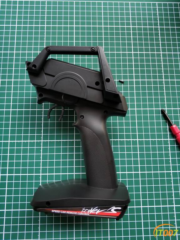

今天有空,拆个遥控车的遥控器

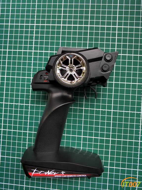

遥控车专用的枪形遥控器,简称:枪控废话不多说,开拆!
背面

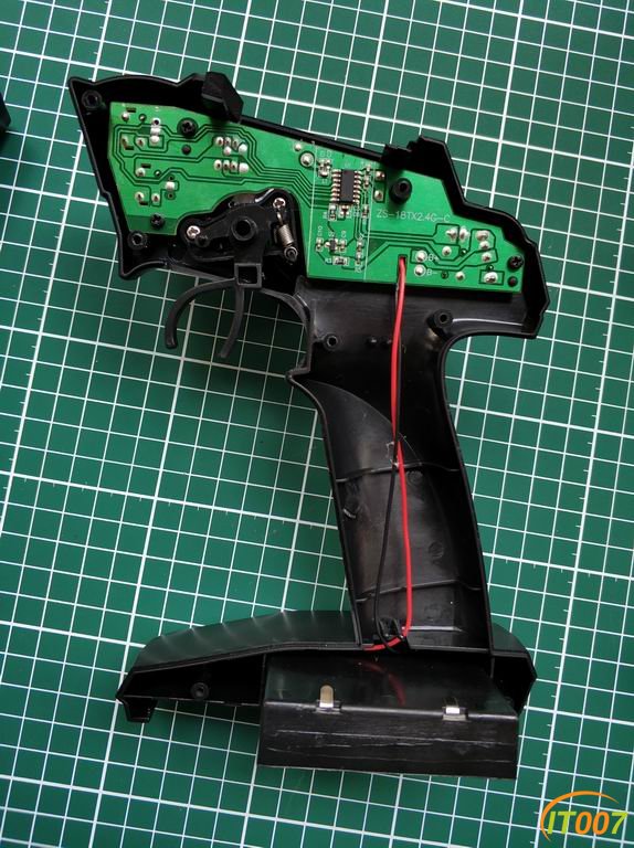

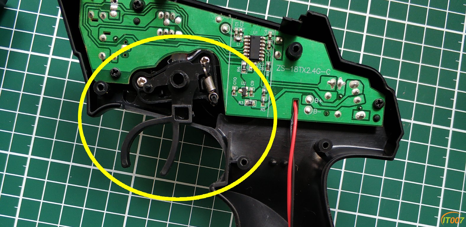

开盖了

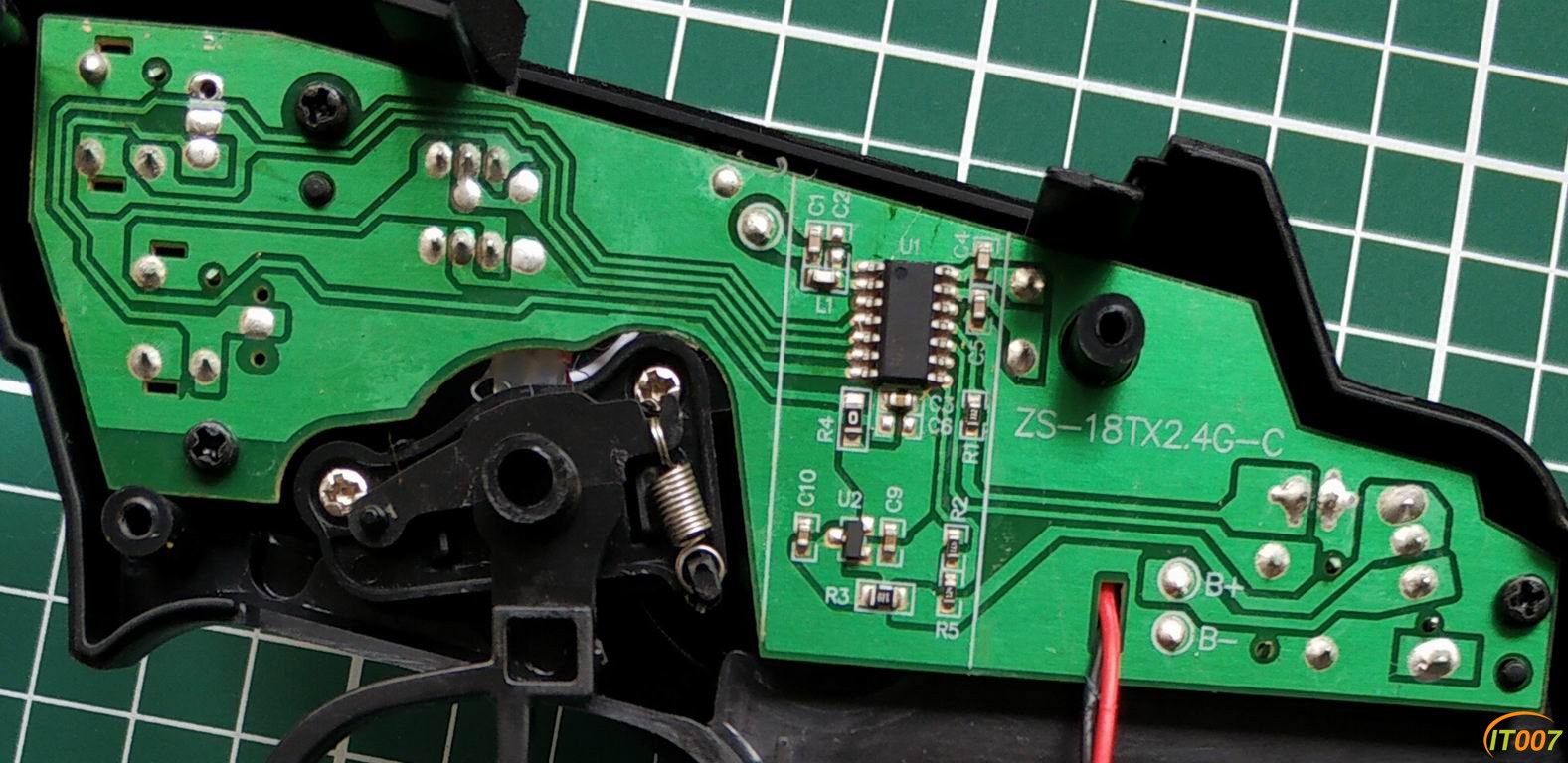

电路够简单,一个芯片搞定编码和发射,不过也就2通道,复杂了就是落后了
(注:前后一个通道、转向一个通道,如果是开关控,那最少算是4通道了

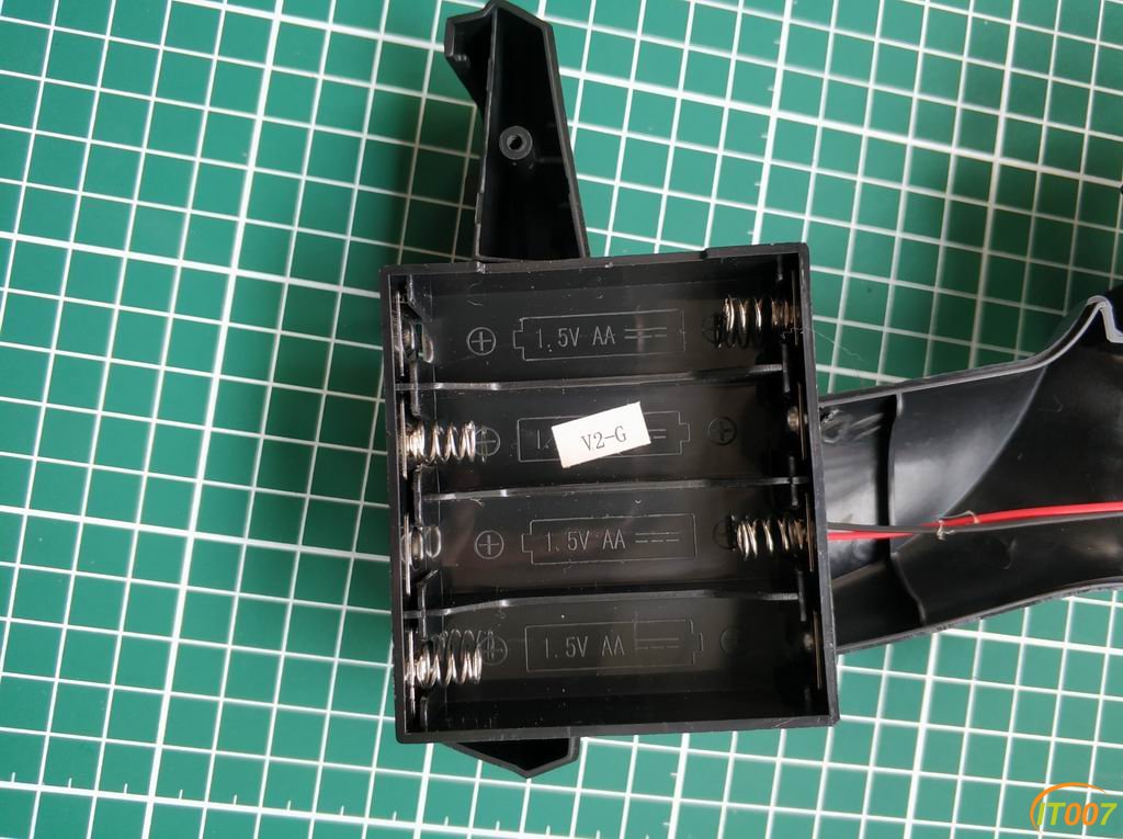

可分离电池盒,这个不错,我喜欢,方便改锂电池。
(AA电池用起来很贵,改锂电方便又经济)

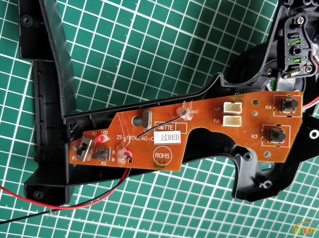

电路板的另一面,也很简单,(有伏笔,嫌距离不够的可以改装了,成本2元)

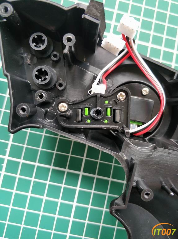

扳机(油门),有机械回中结构

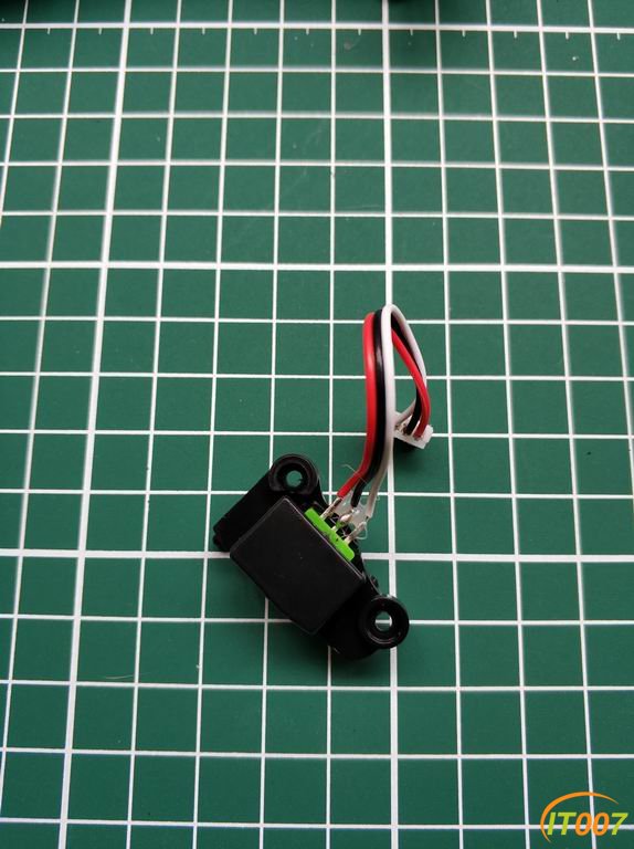

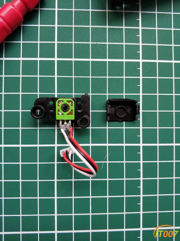

去掉机械结构,绿色的就是“电位器”
比例控的关键元件
拆下来,背面还有一个保护壳,不错,赞一个
(请无视热熔胶)
调整大小 微信图片_20200530203946.jpg [flash=500,375][/flash]
拆掉保护壳,见到真容了

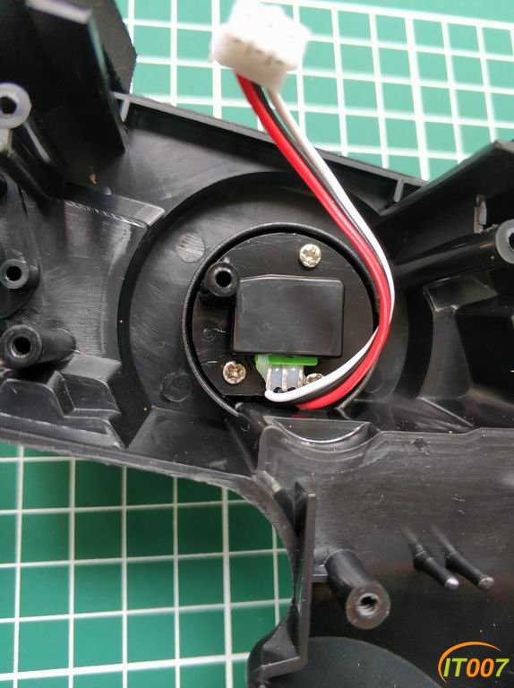

这是方向盘(转向部分)的电位器,一样的结构,偷懒不拆了

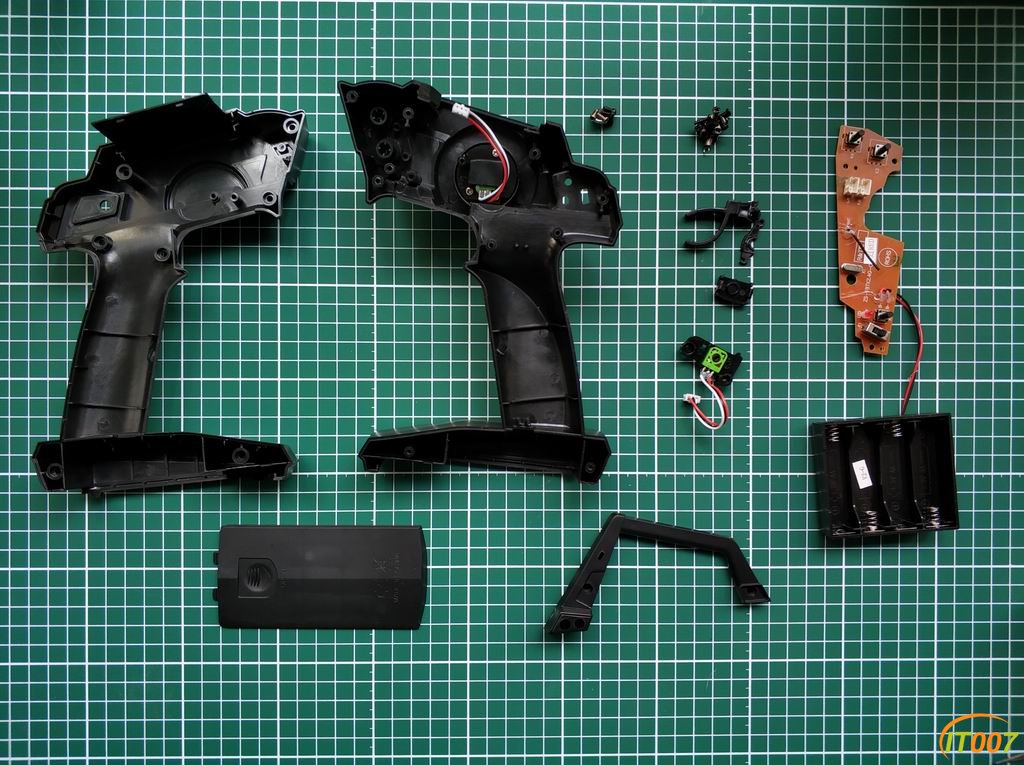

最后一张,全家福
