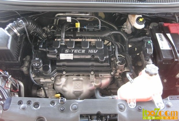

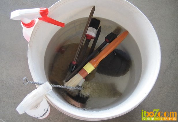

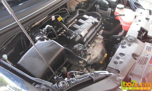

首先,准备好各种刷子,2、4、6、8、四个号的猪毛圆柄刷、清洁剂、牙刷、洗瓶刷、还有海绵、毛巾、塑料保护剂等等N多的工具。

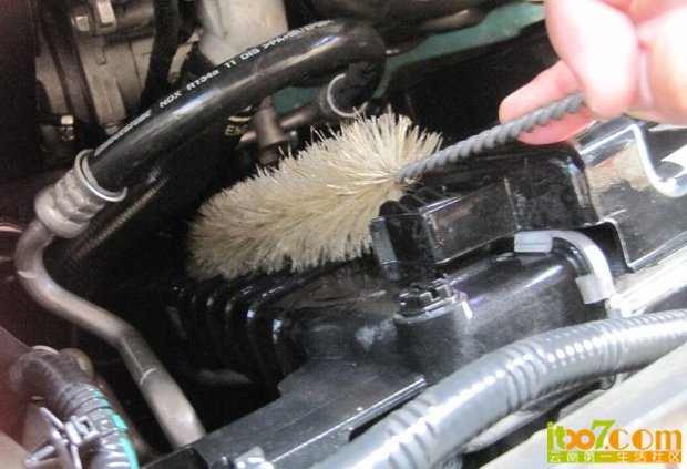

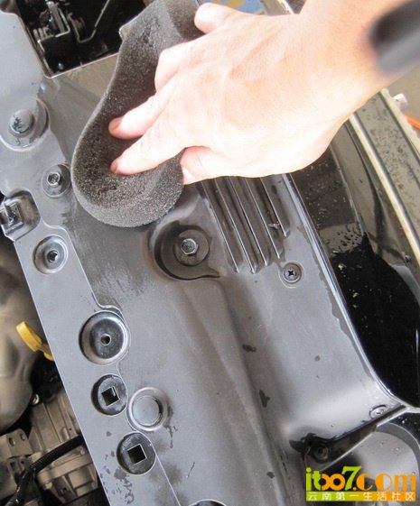

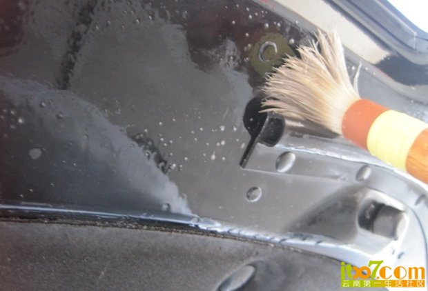

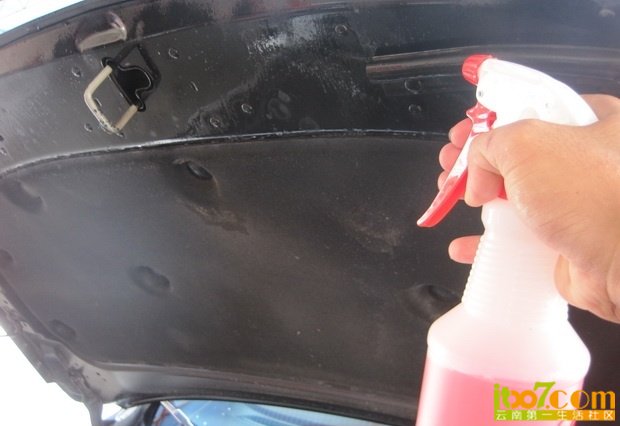

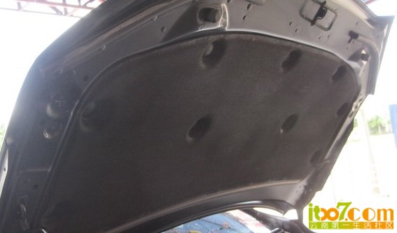

开始清洁引擎盖的部分。那个植绒的衬板,先不要用清洁剂弄。先洗有油漆的地方。
清洁漆面的污垢,不要使用刷毛过于硬的刷子。

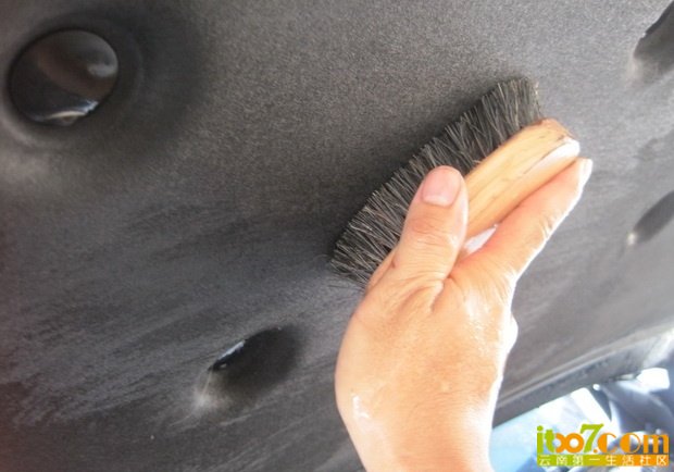

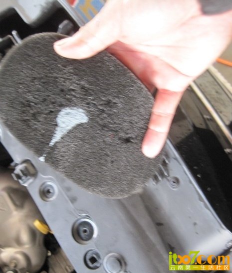

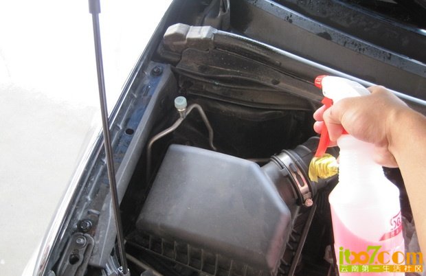

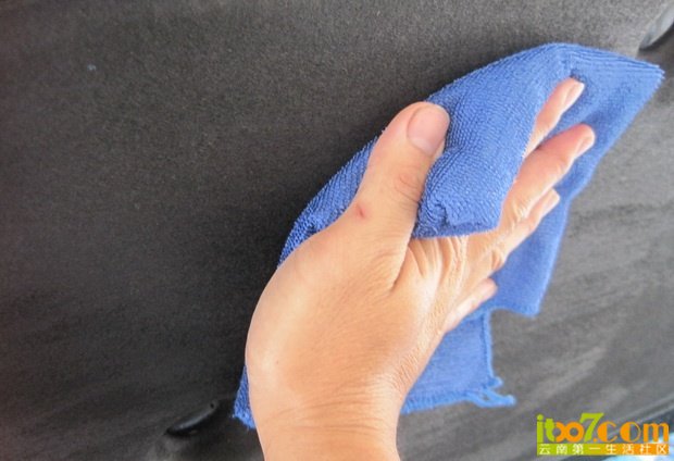

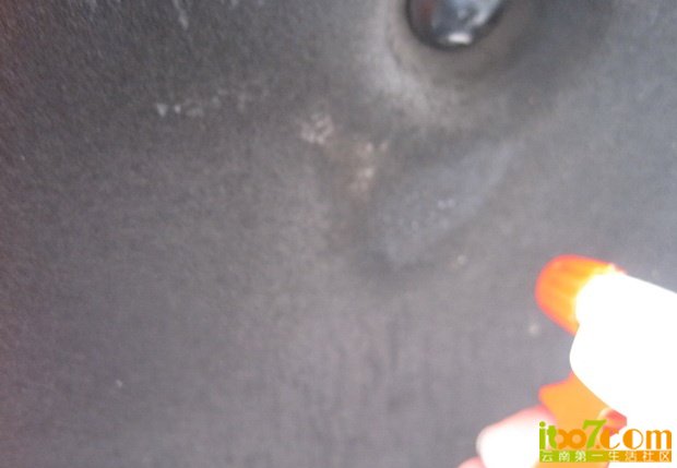

如果衬板有很脏的污渍,我们可以用万用清洁剂直接喷上面,然后用猪鬃毛刷来刷。
但注意不要喷太多太湿。如果有很多的尘,先用吸尘机来吸走大部分的尘埃。
最后用干毛巾印干水份
油漆的地方一并擦干水份

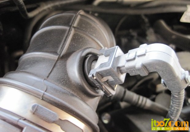

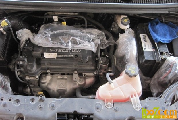

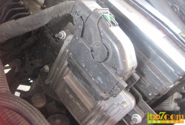

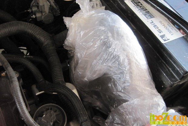

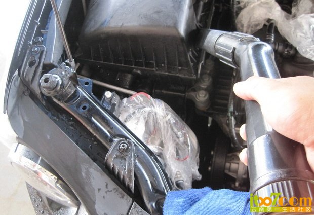

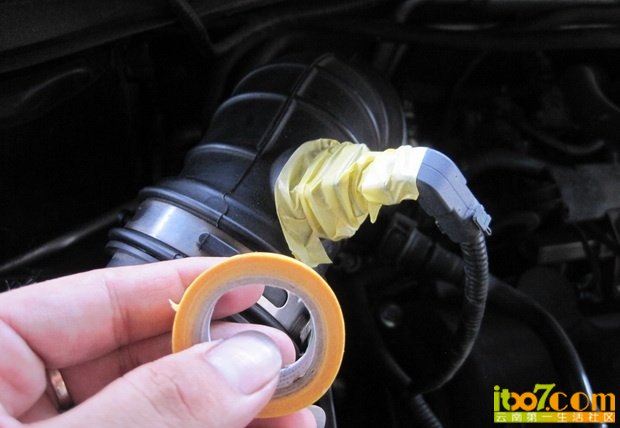

引擎的电脑模块。要保护好。你可以用保鲜袋来把他包裹好。
比较安全起见的是,见到这类插头就用胶布包起来

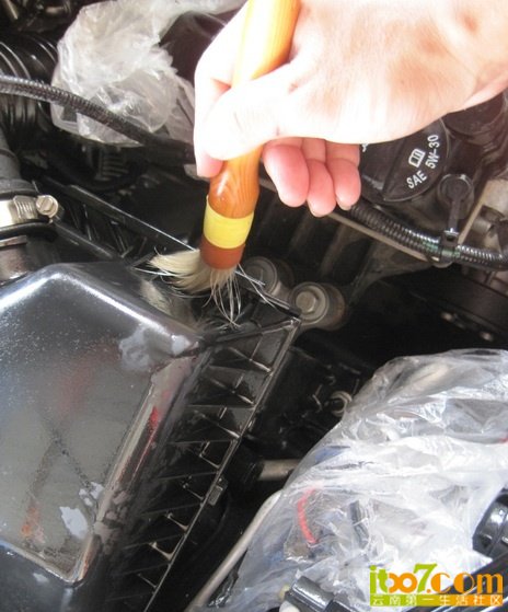

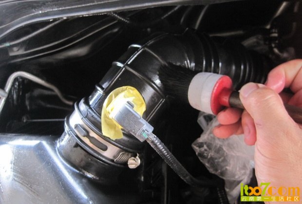

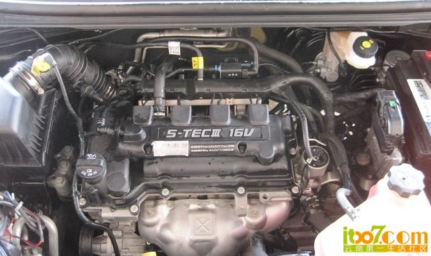

包好应该包的地方后,开始清洁。这里有个要点,就是不要东刷刷,西抹抹。这样很容易遗留。小弟建议大家从左往右或者反之。就是不要到处乱抹。
根据你发动机舱内部的不同结构和机件,运用好你的每一件工具是你的必修课。这是非常灵活的
电瓶的正极,最好包裹好。一般有一定档次的车都会有饰板来盖住的,整个发动机舱都洗刷完,并过完水之后,
用干湿两用的吸尘器来吸走缝隙水分,小弟不建议用气枪吹,因为很可能会把水分吹进电路的插头里,以防万一漏电。

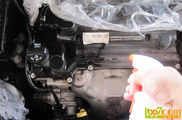

别以为这样就完工了,我们还要把那些刚才包裹好的地方进行细致的清洁呢~
喷清洁剂喷少量于毛巾上,微湿就好!小心地擦拭,一些好的清洁剂是不需要过水的。如果不想有残留,就不要喷清洁剂,直接用微湿的毛巾来擦拭
