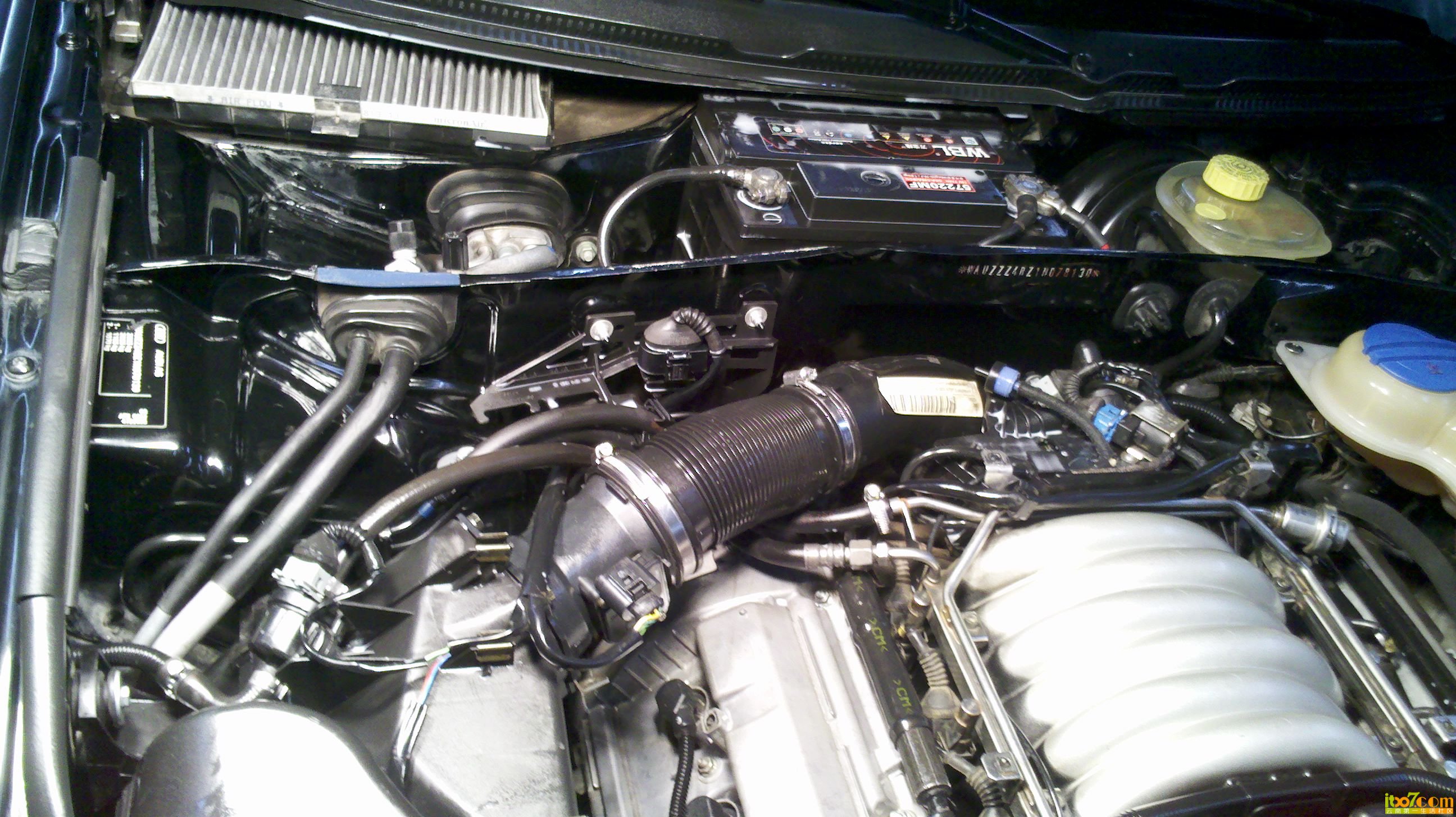

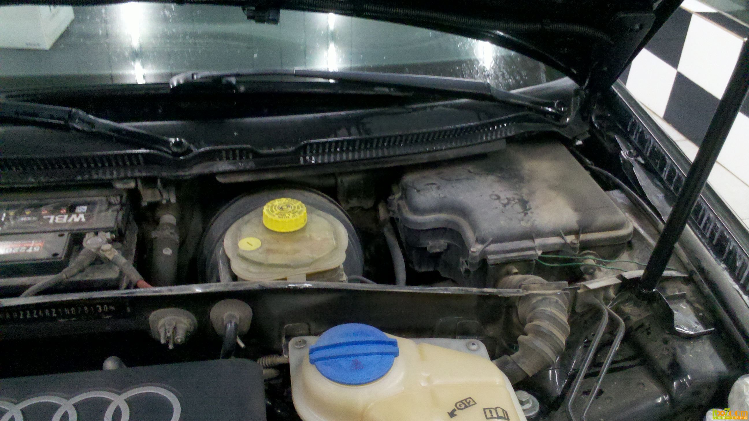

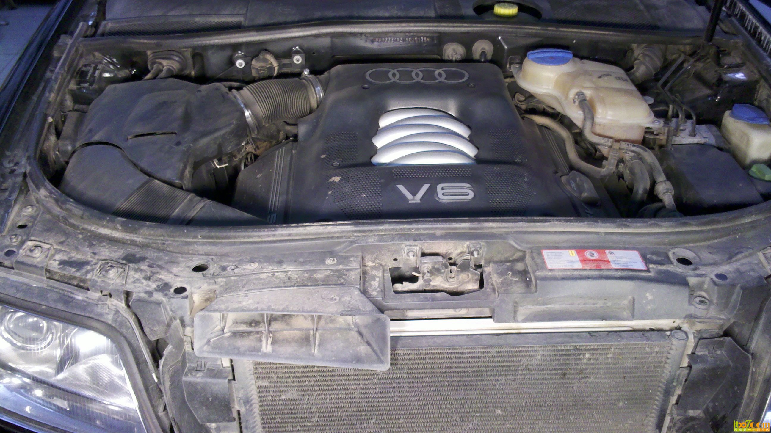

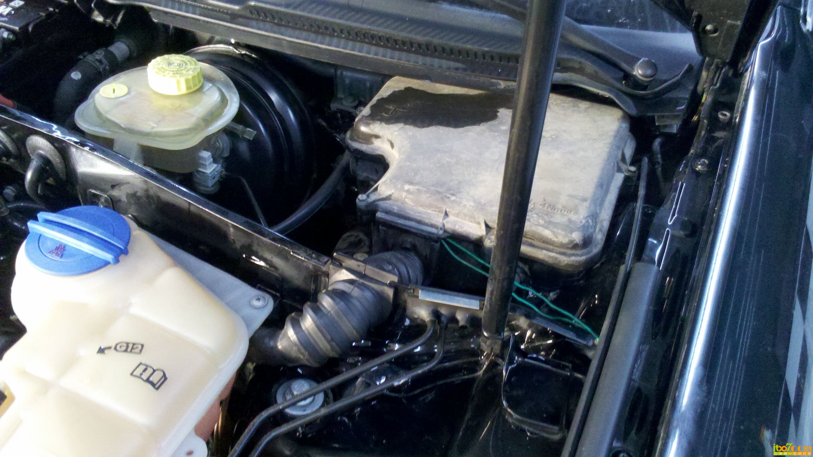

洗之前

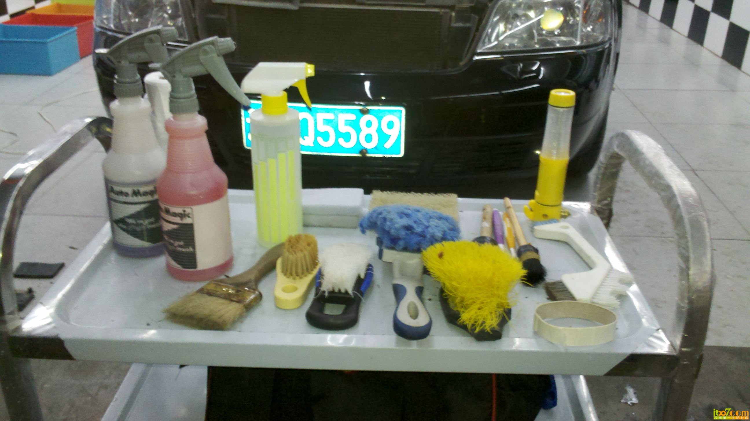

准备工具

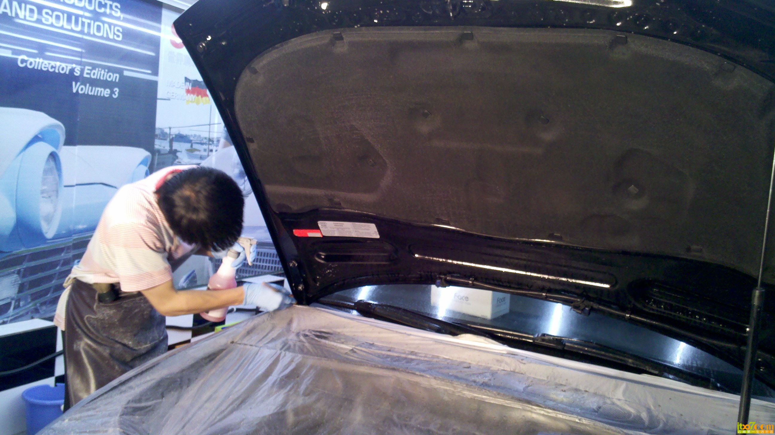

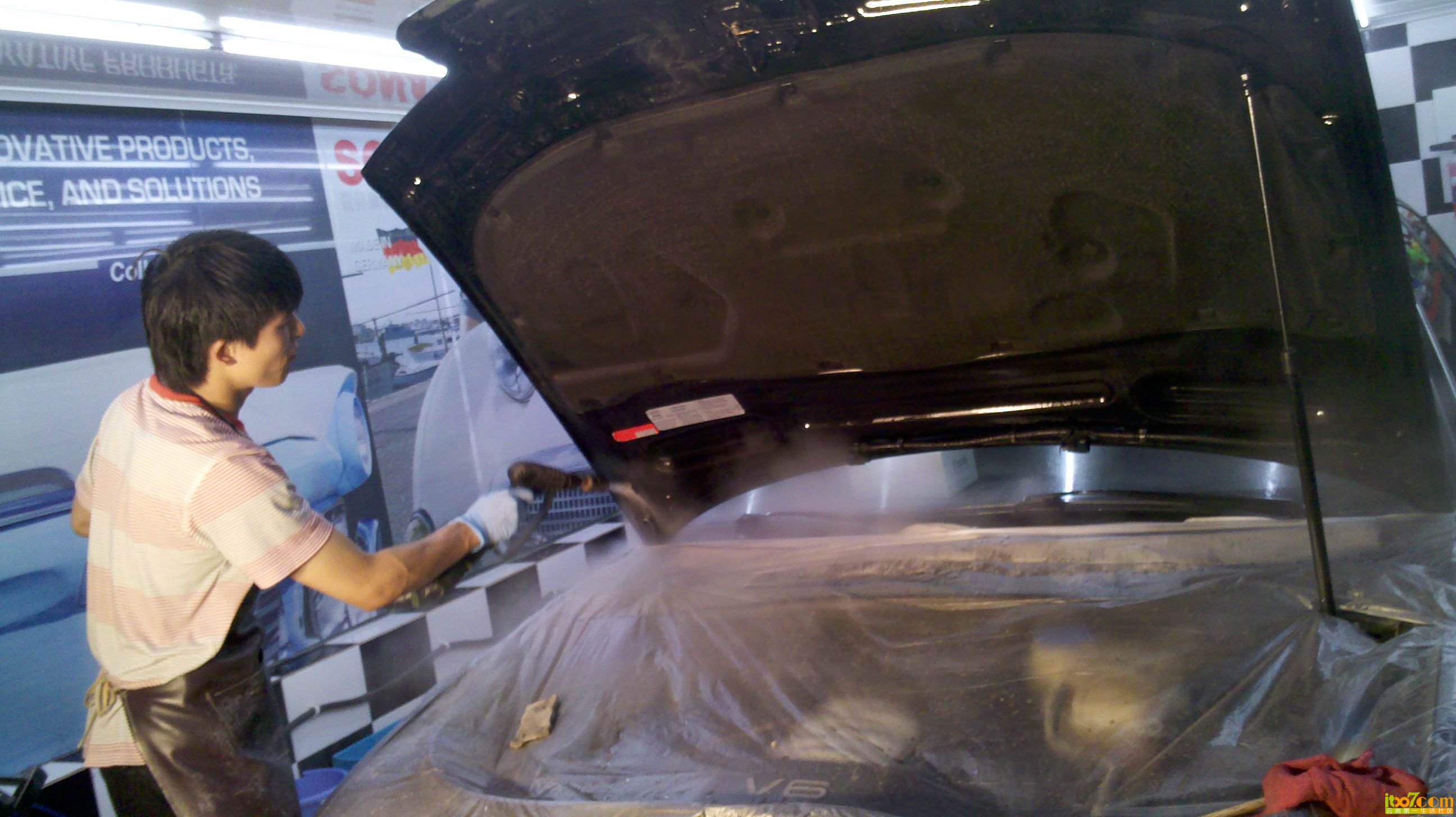

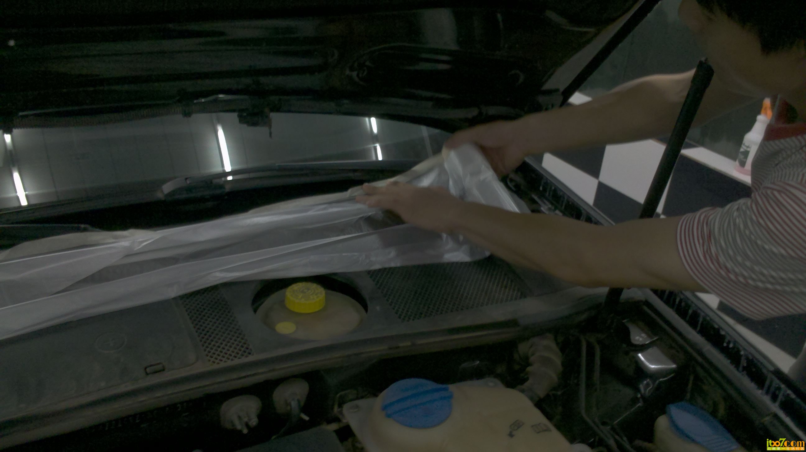

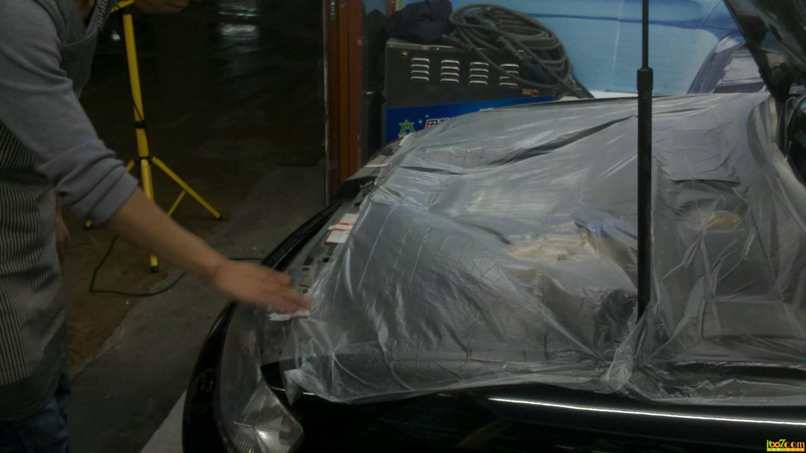

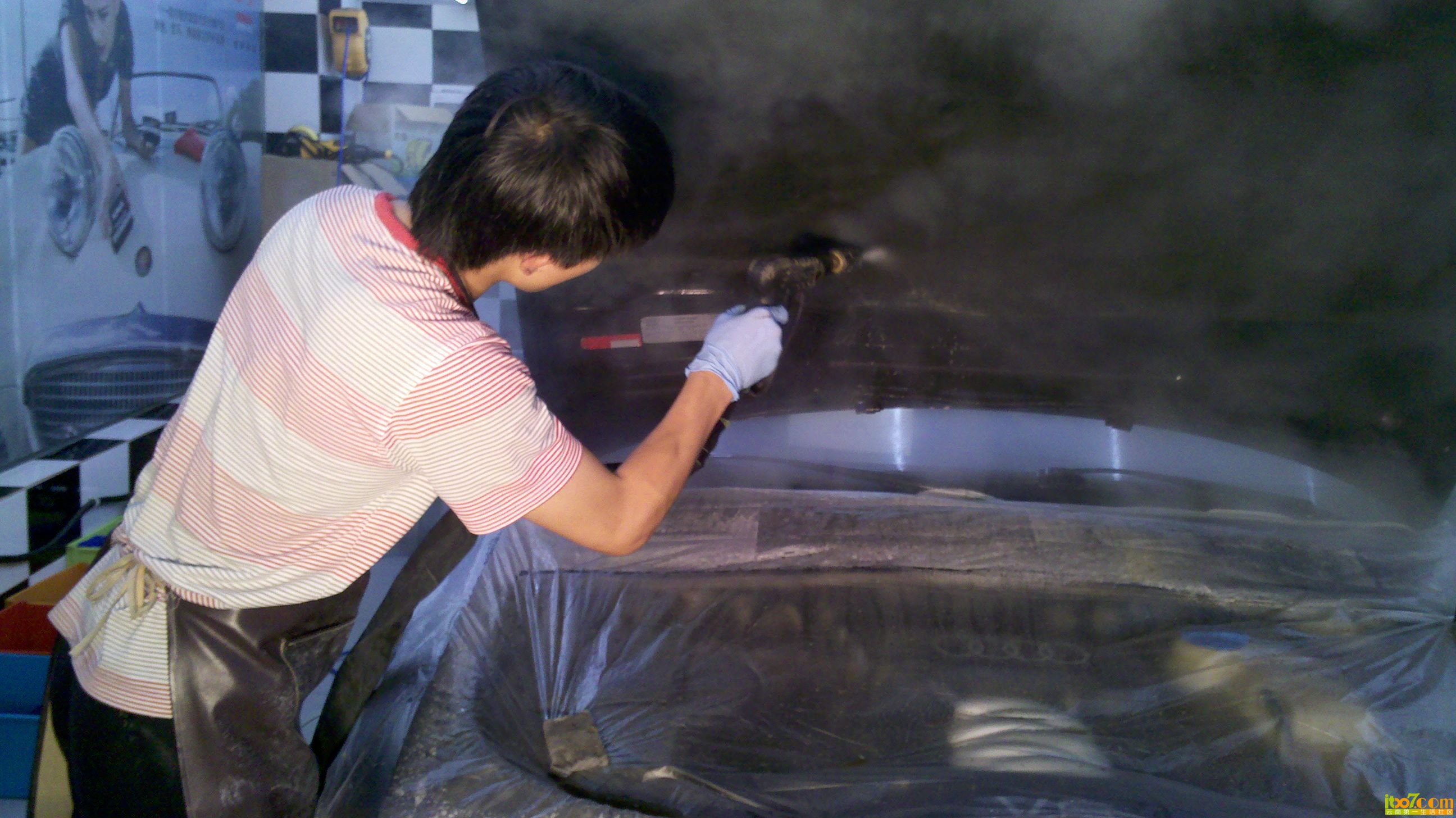

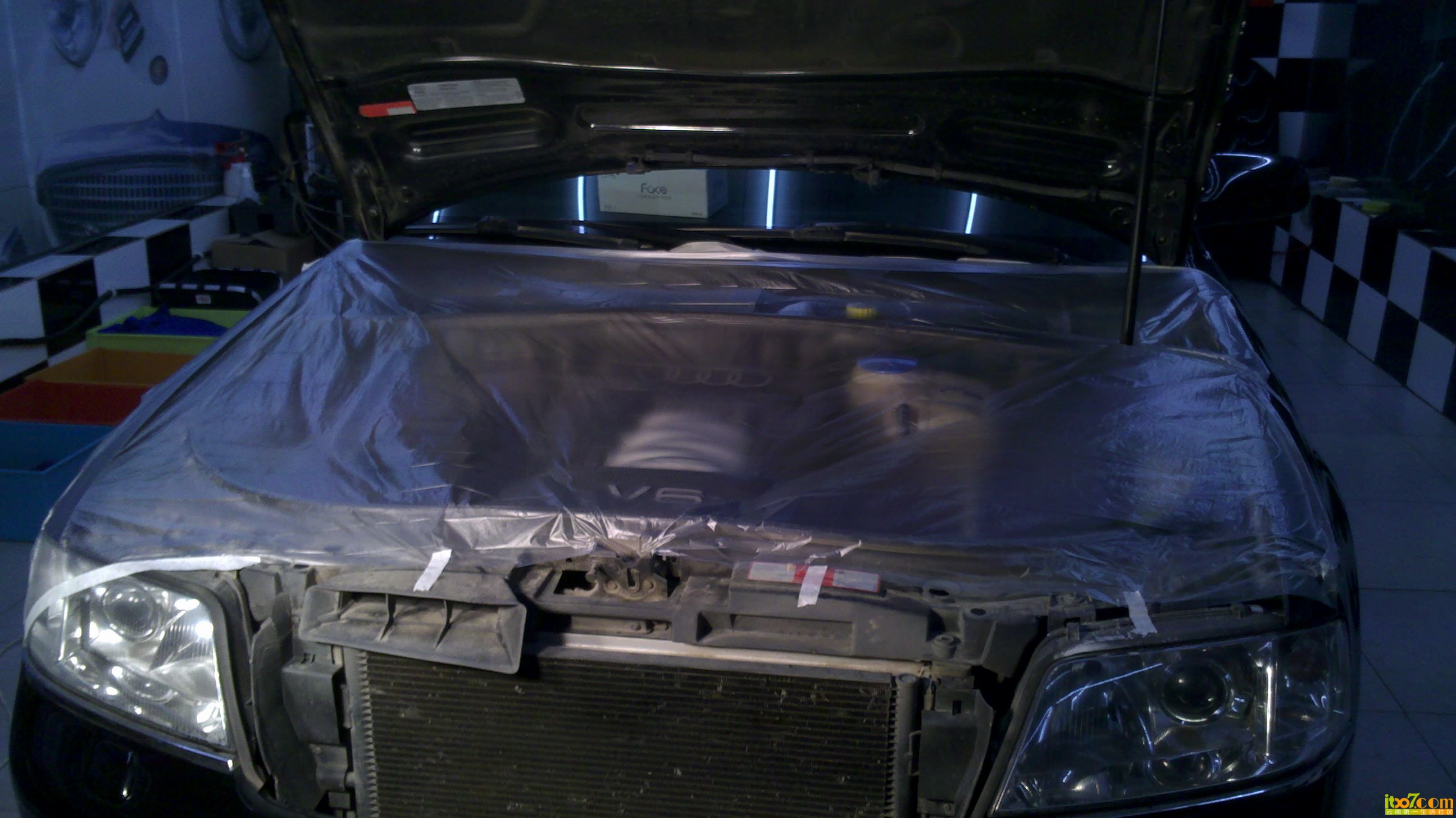

隔膜罩住发动机舱

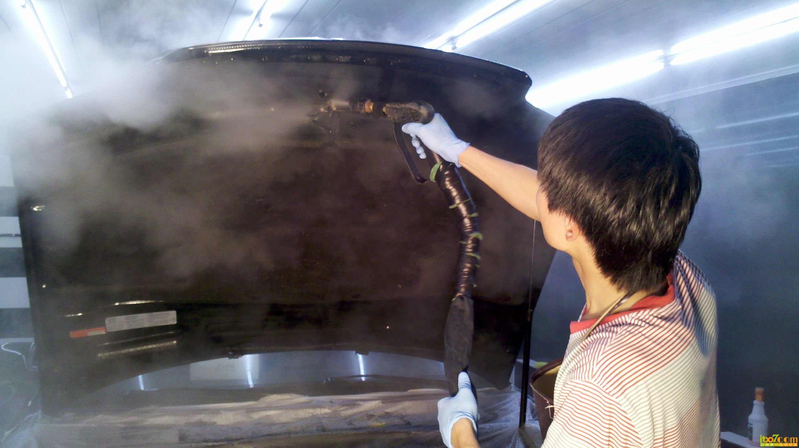

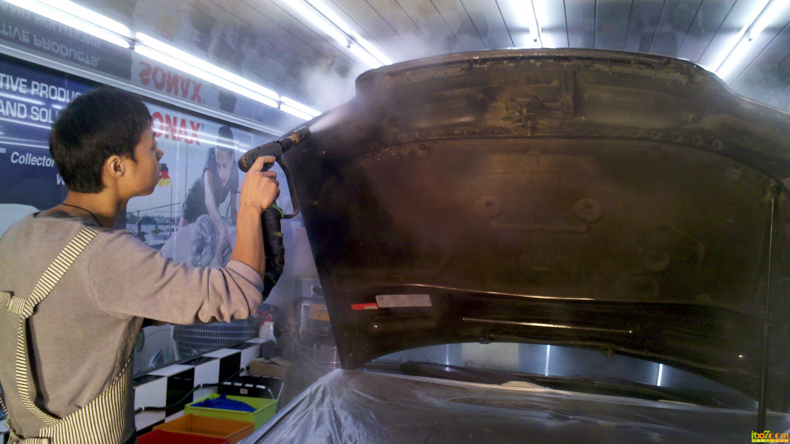

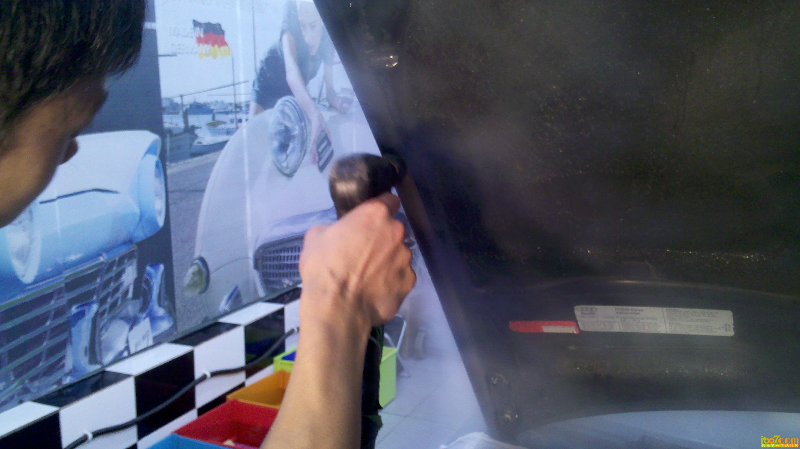

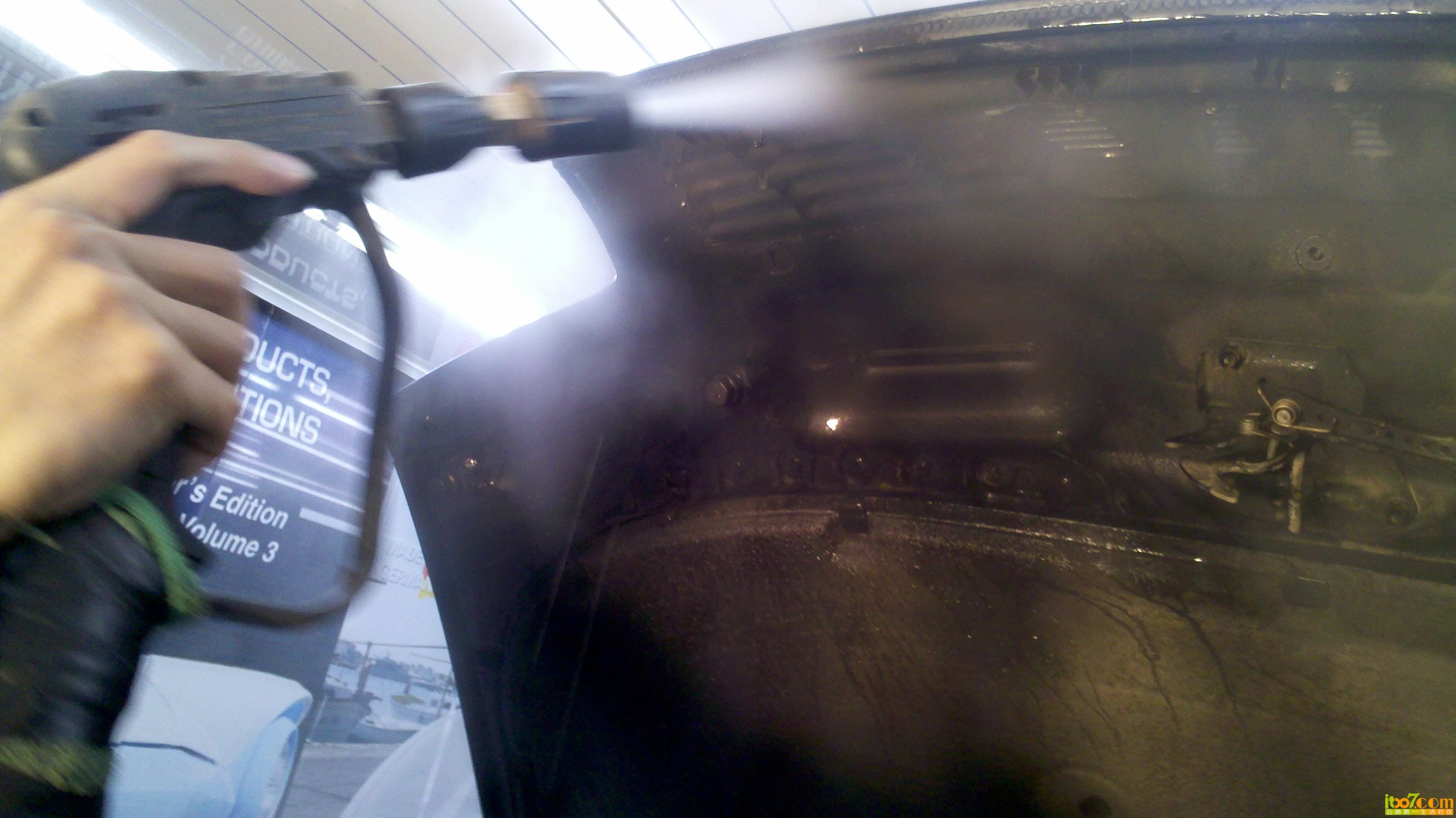

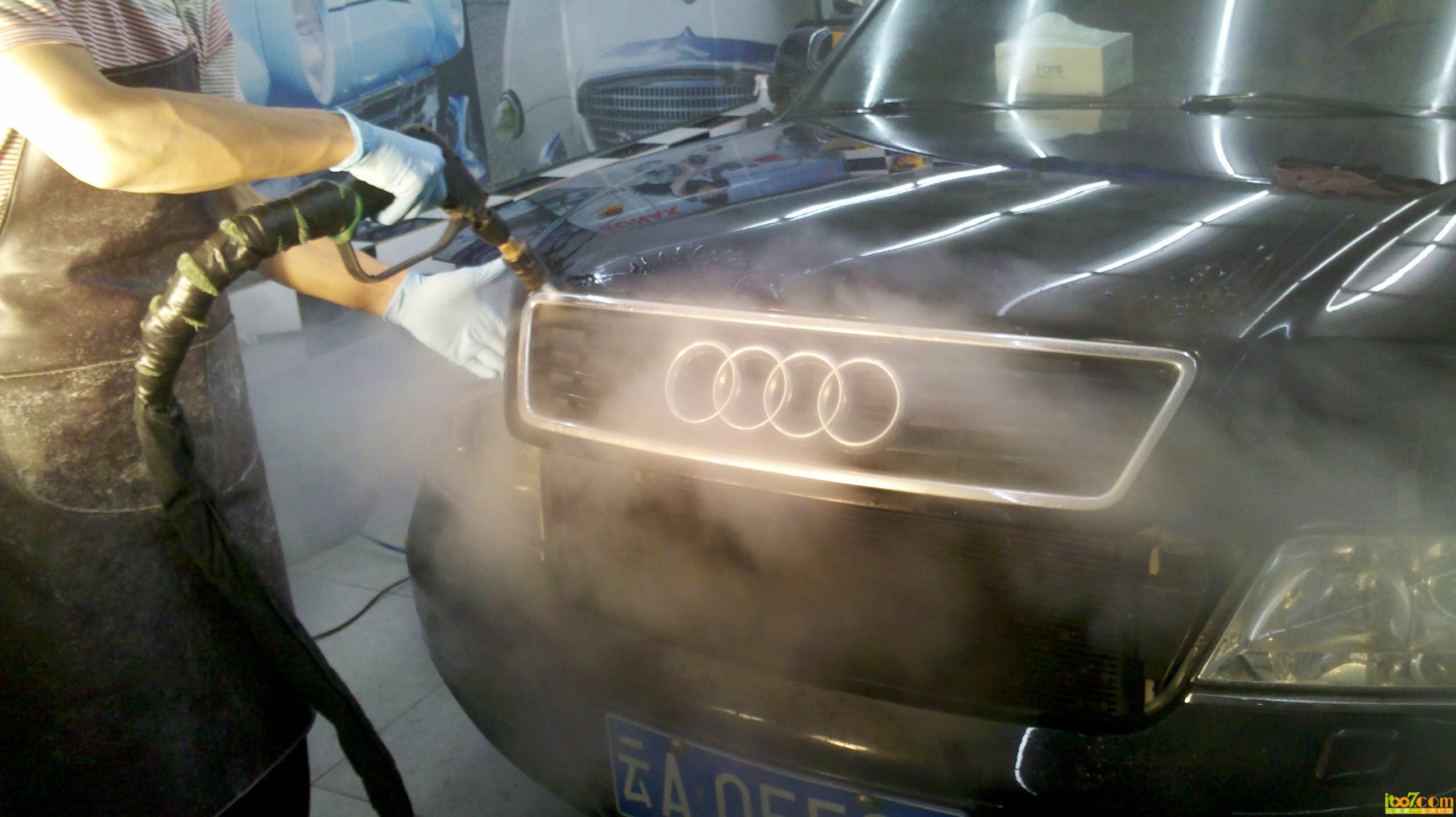

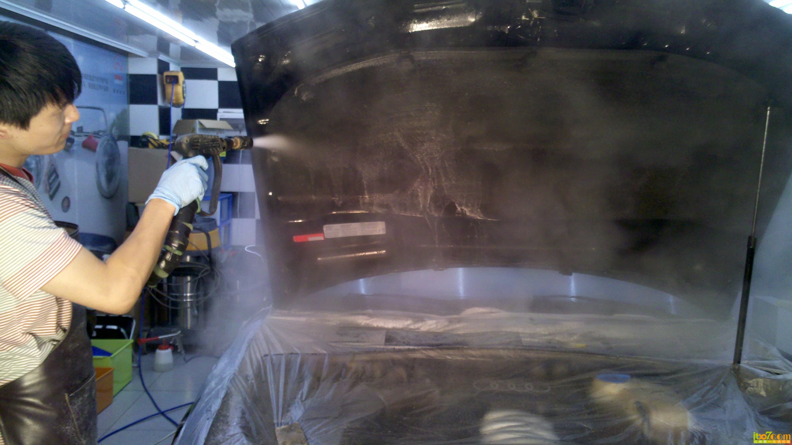

开洗,首先用高压蒸汽热讲解沉积油污
D10801喷涂,然后再清洗

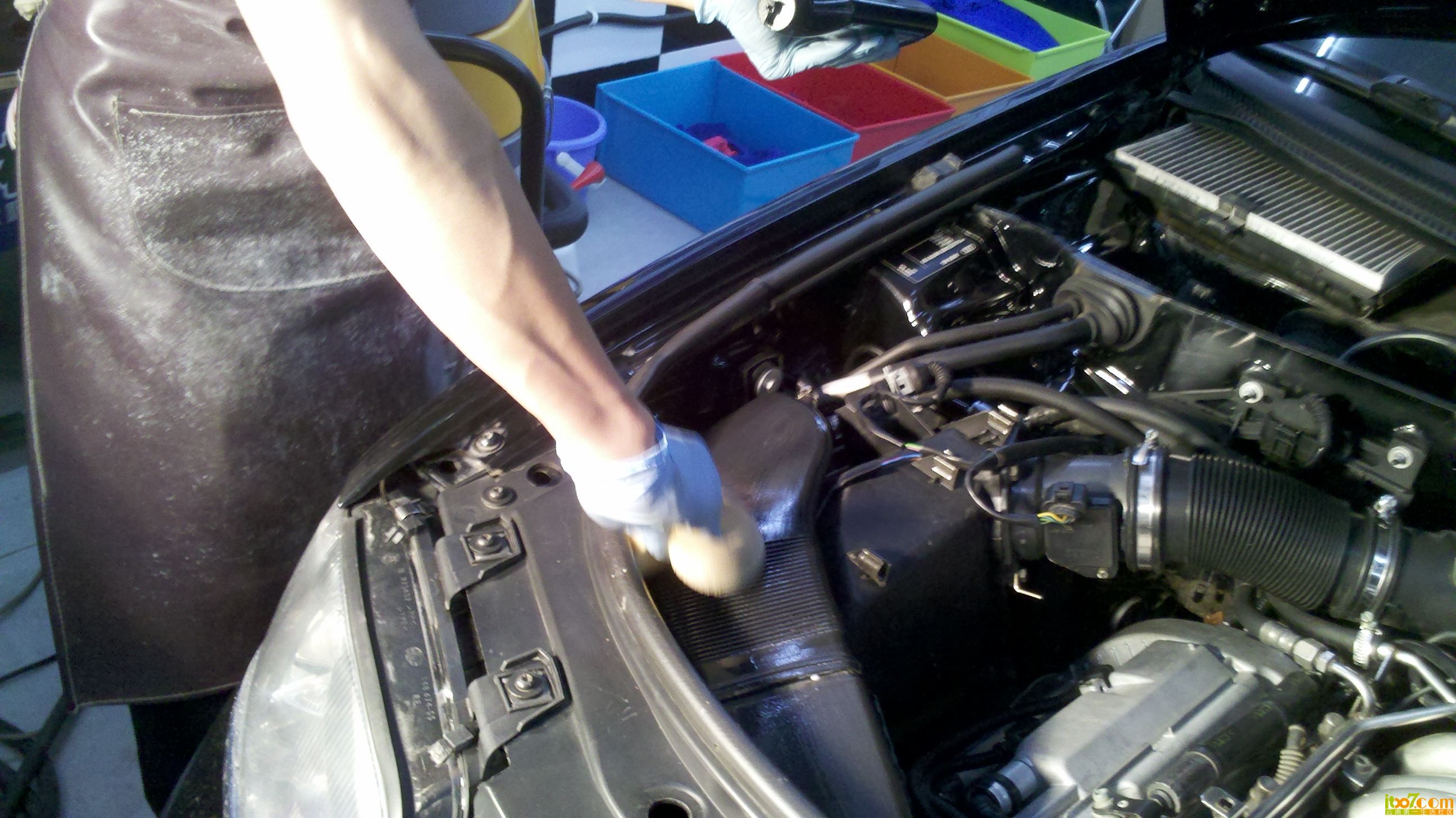

清洁塑料件
边缝部位清洗
冲干净

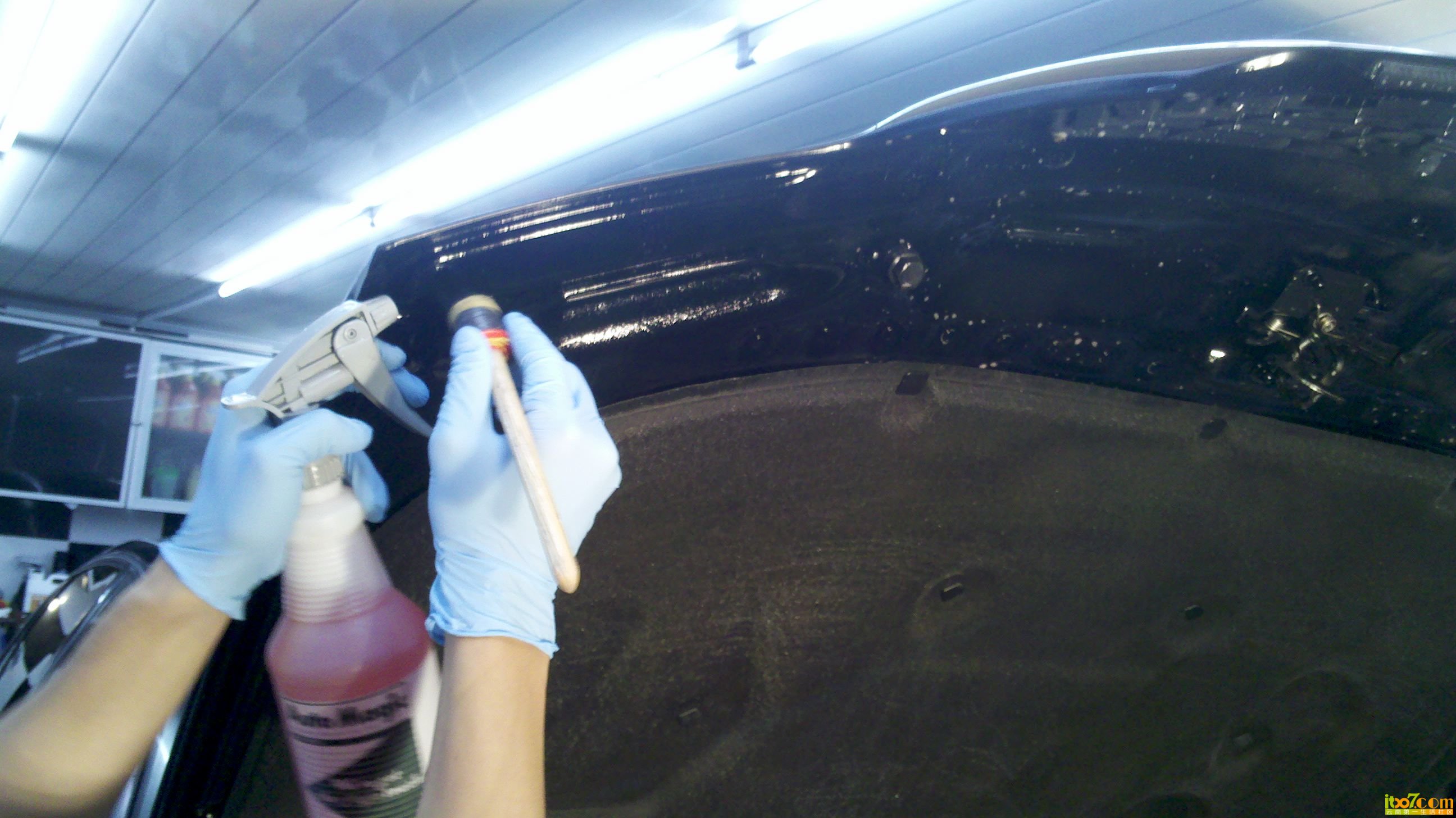

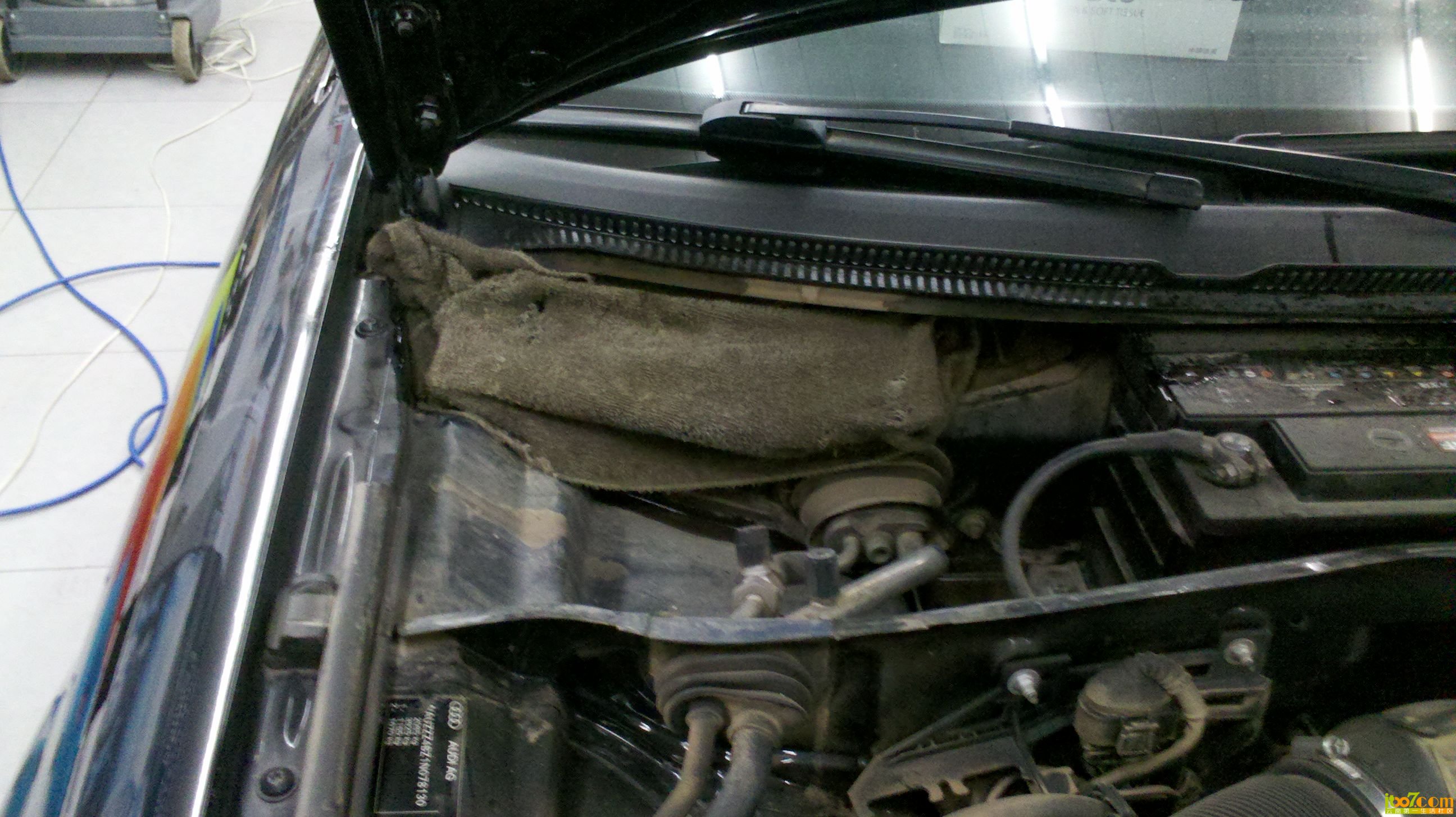

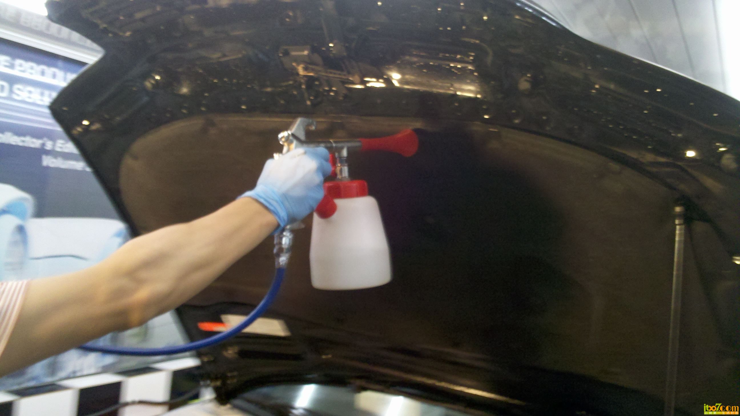

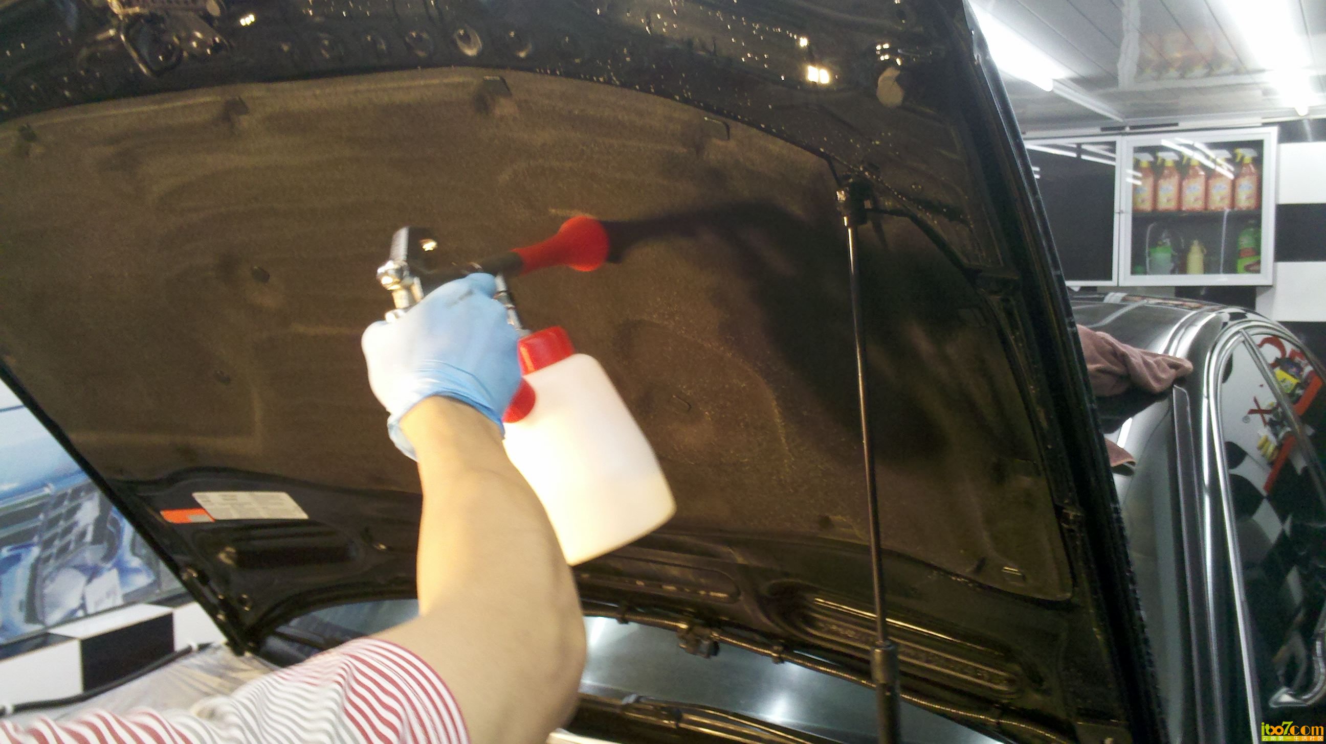

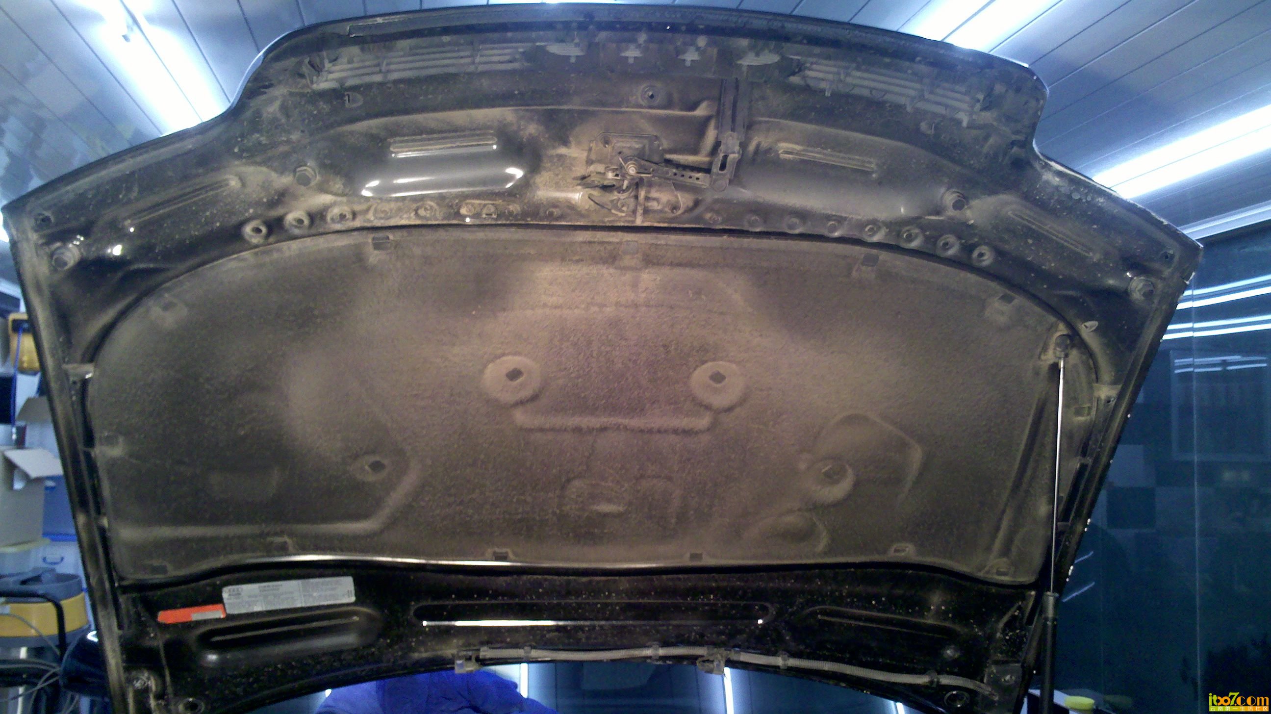

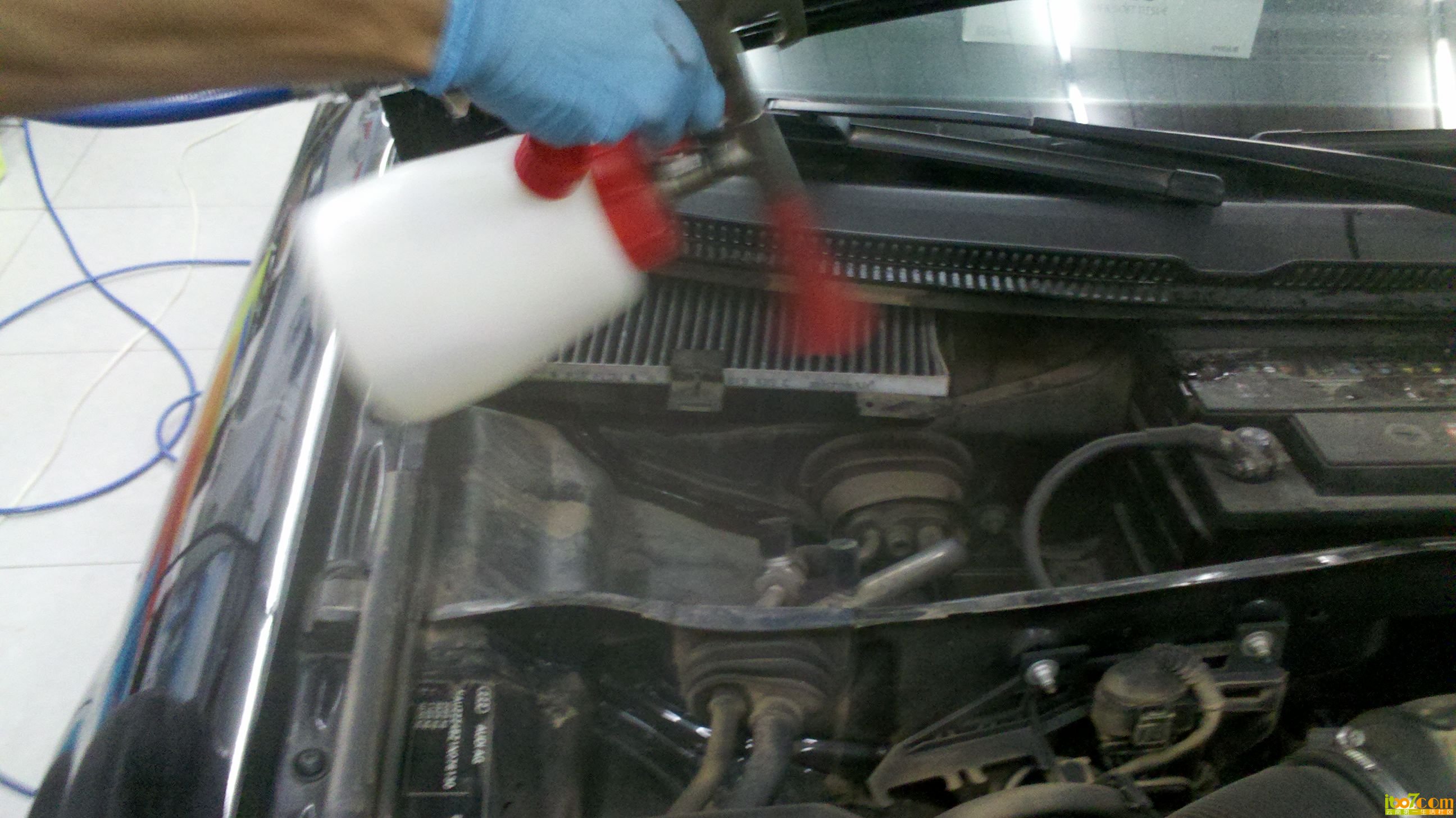

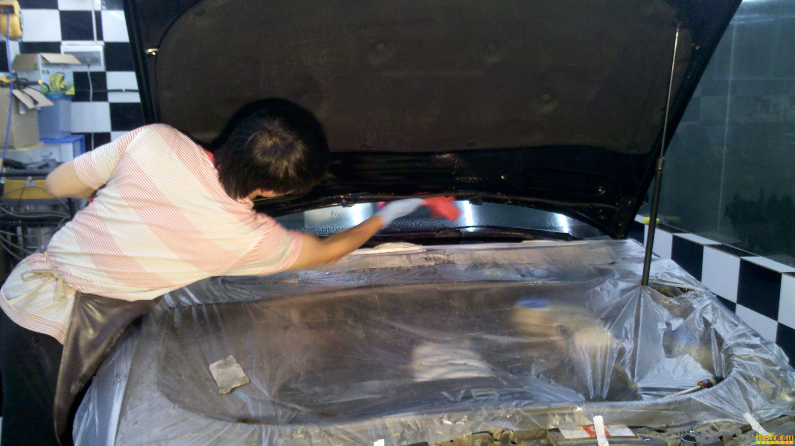

接着洗隔热棉 Auto Magic重污清洁剂配龙卷风
洗完冲掉

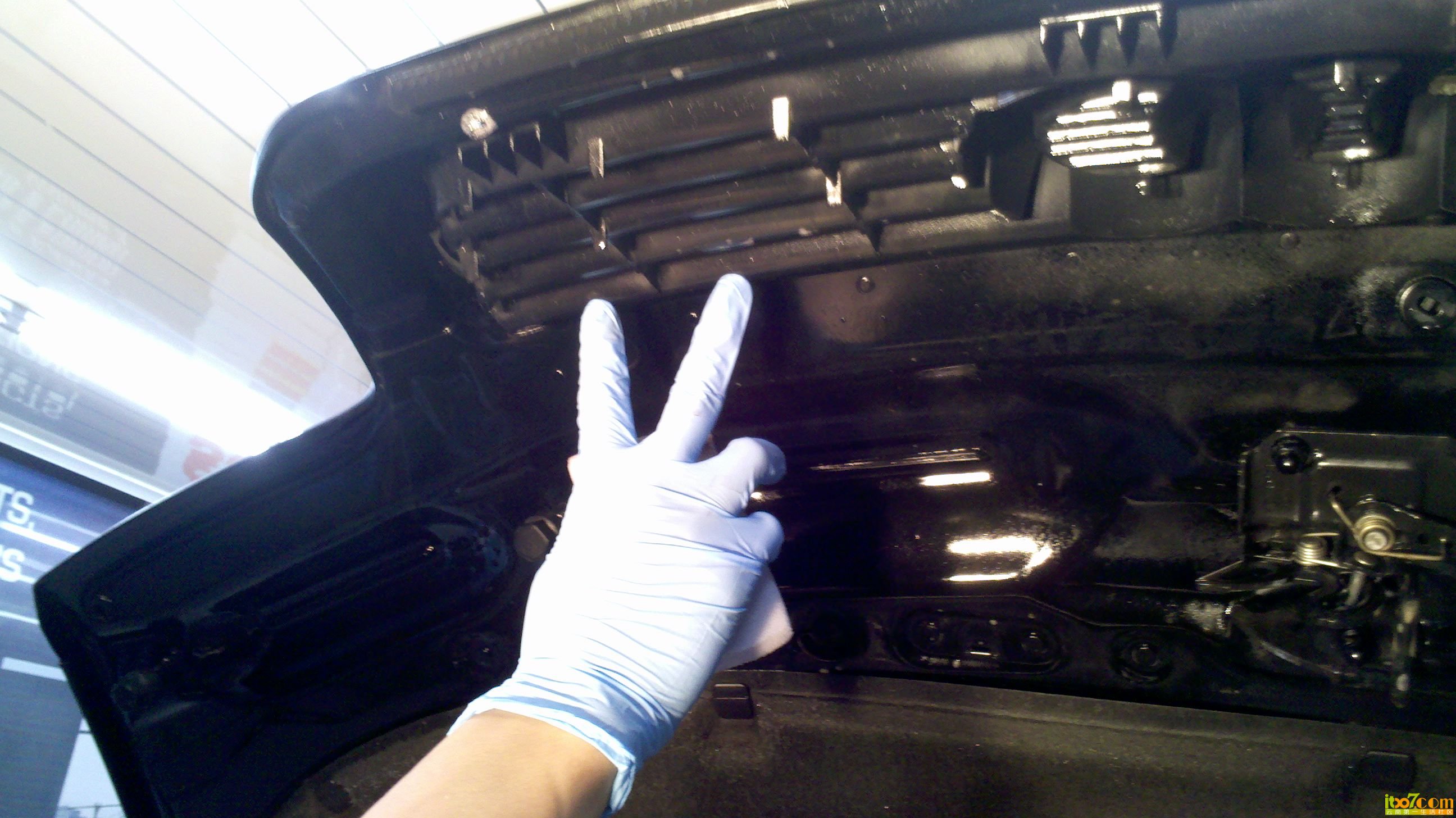

LOOK,脏水就不会淌进机舱了

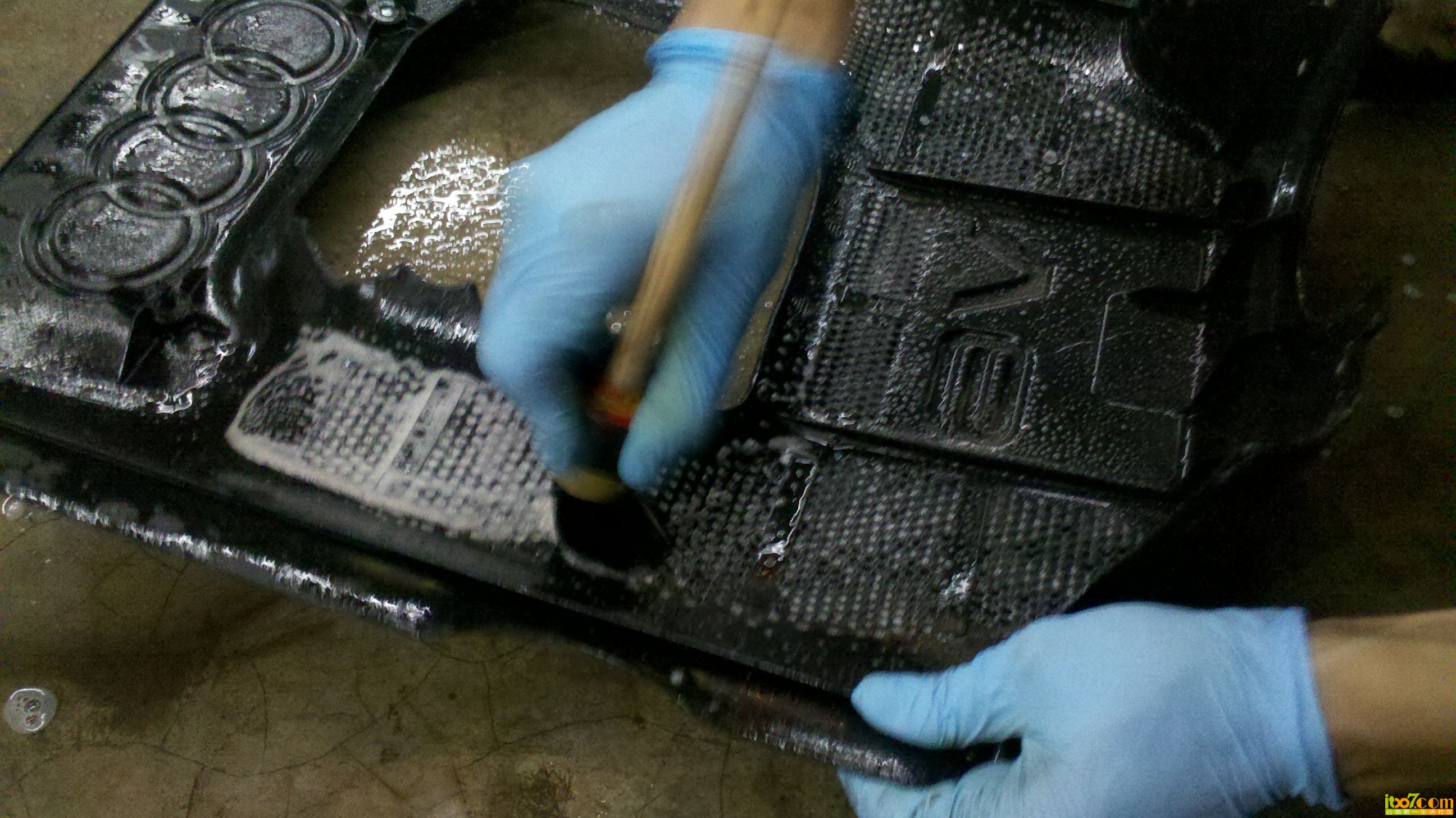

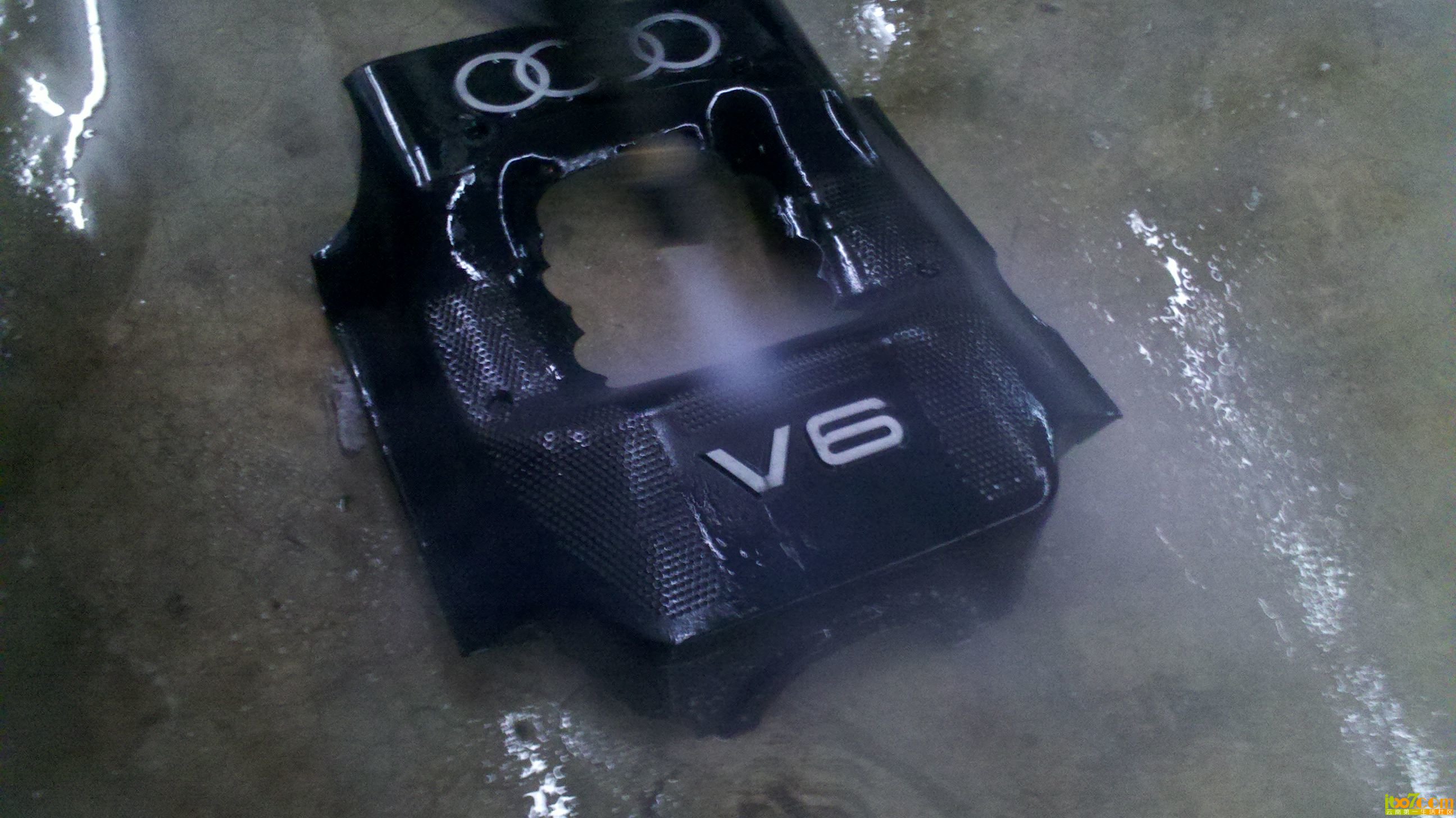

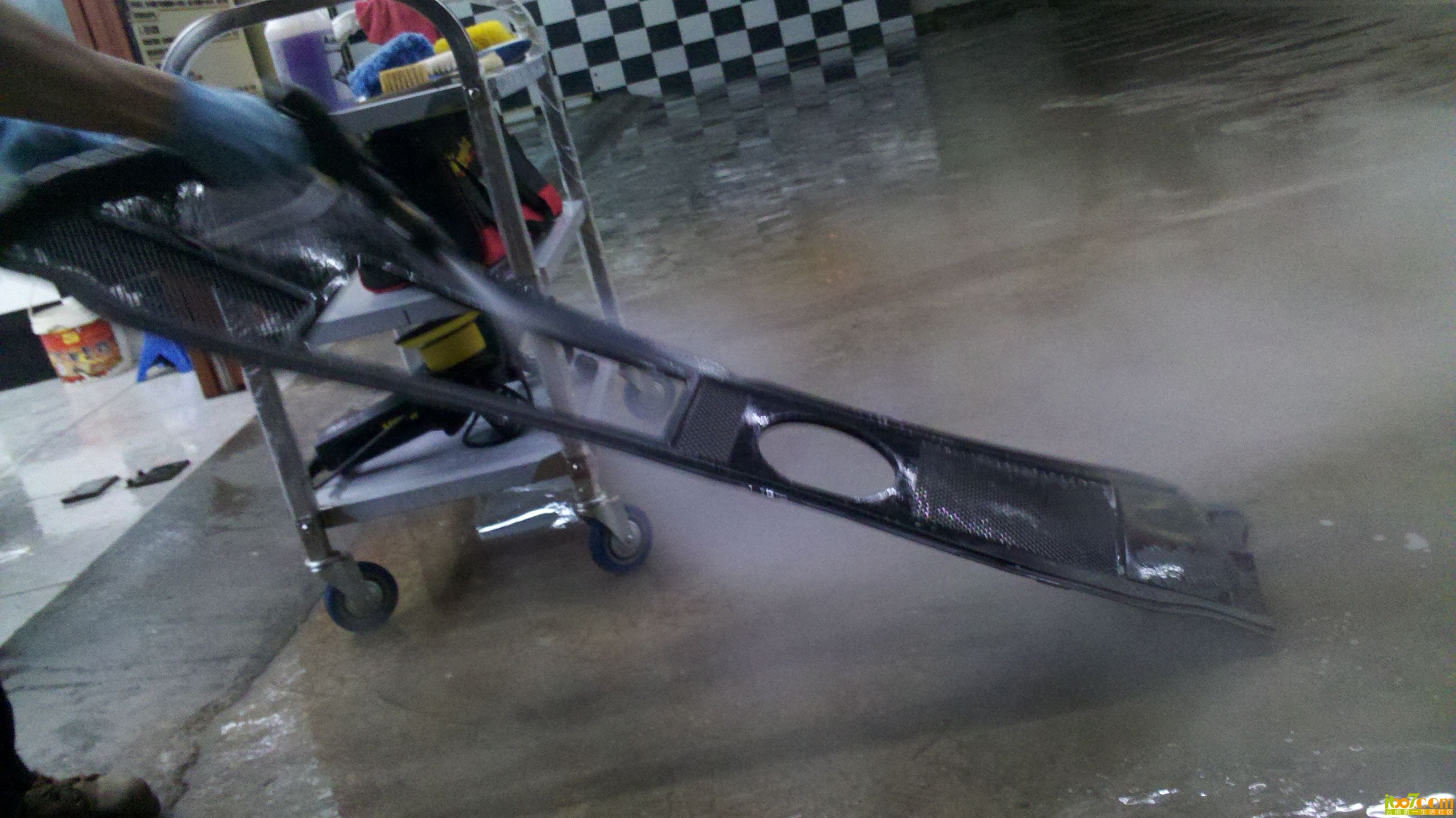

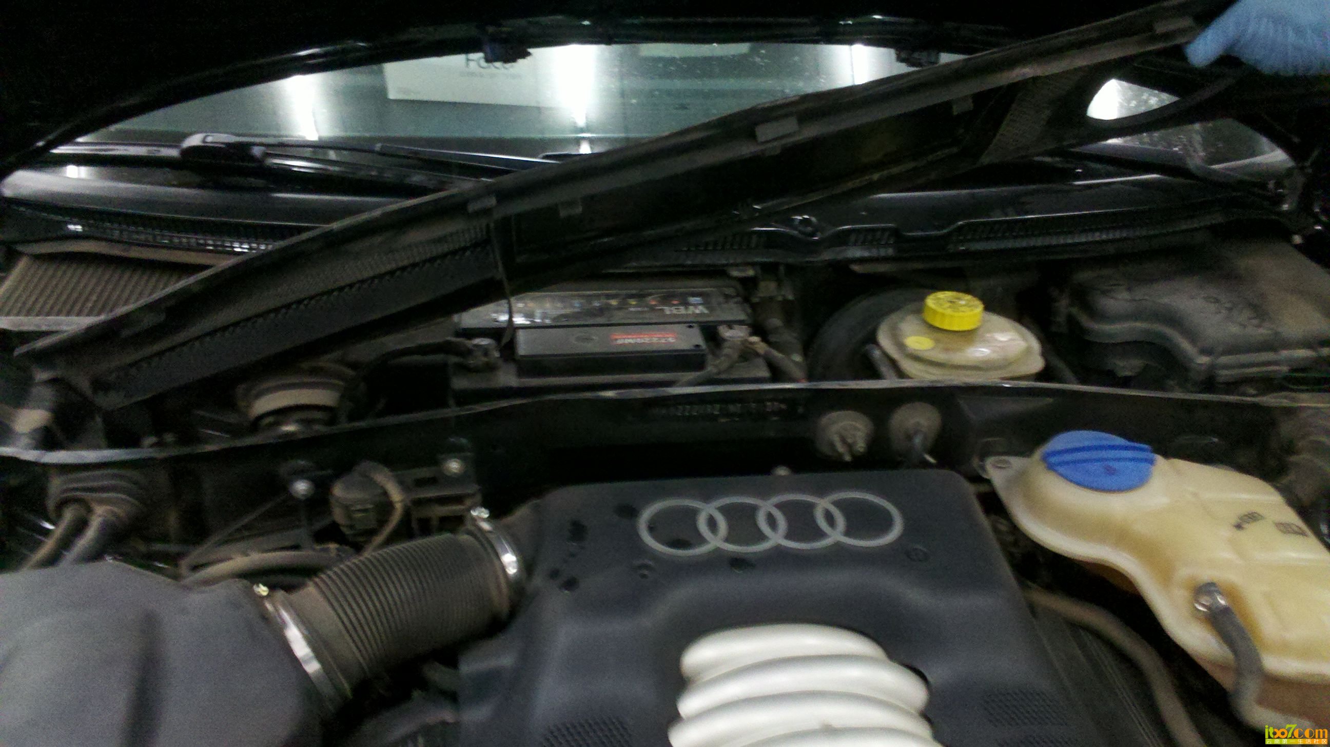

拆塑料盖板,N多盖板要拆

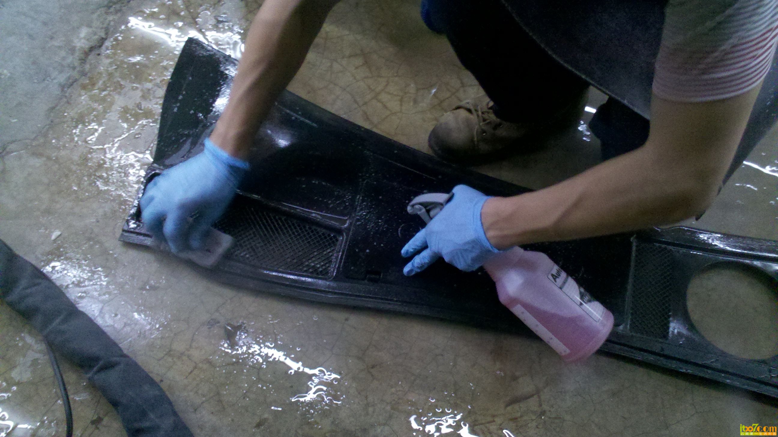

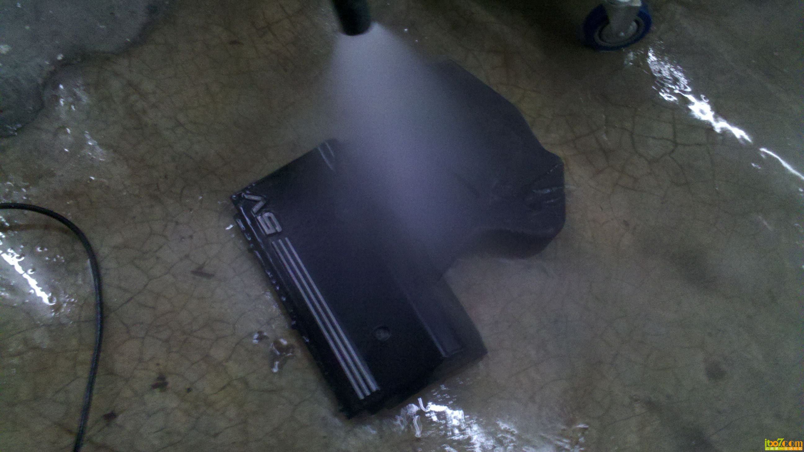

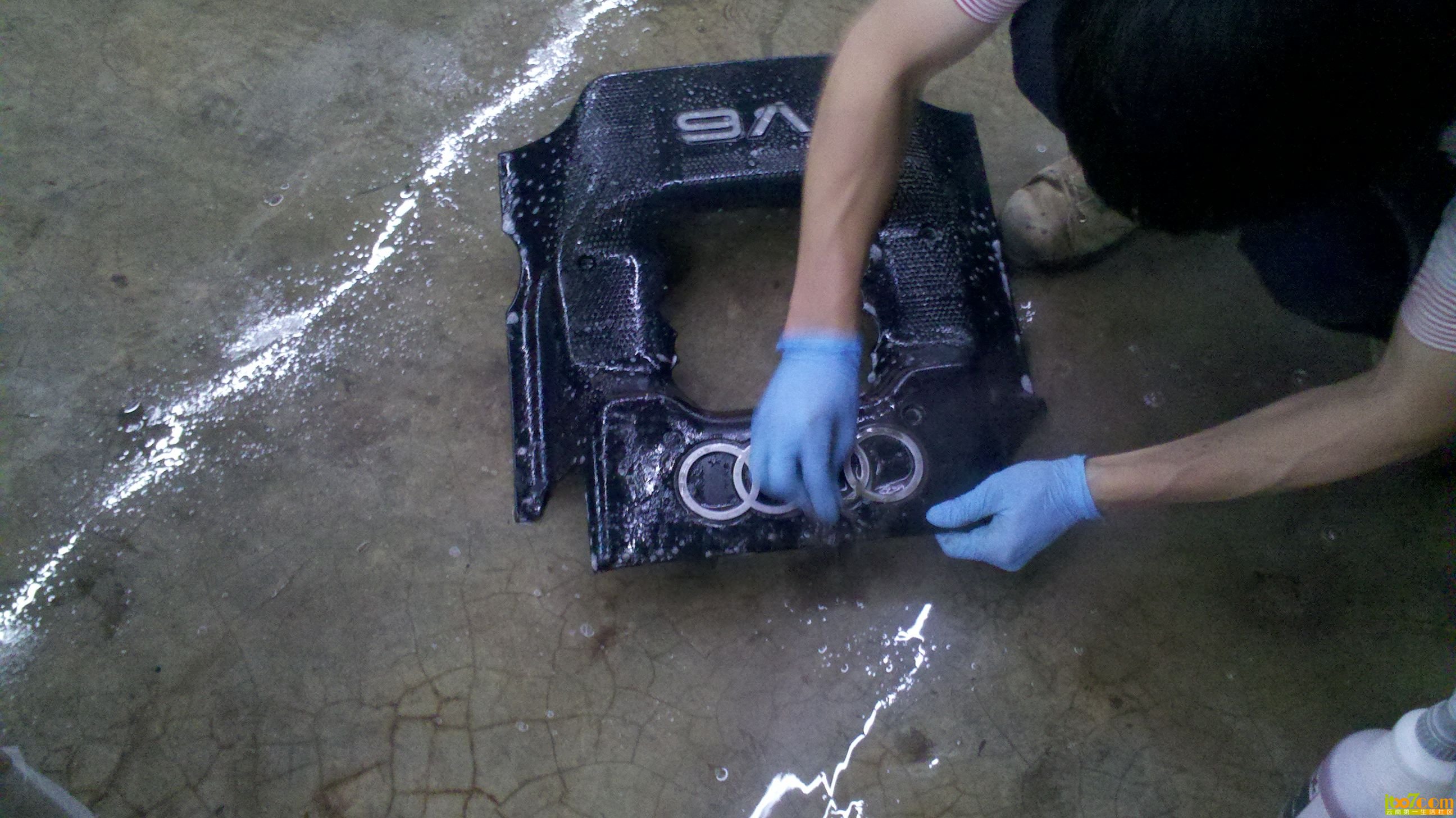

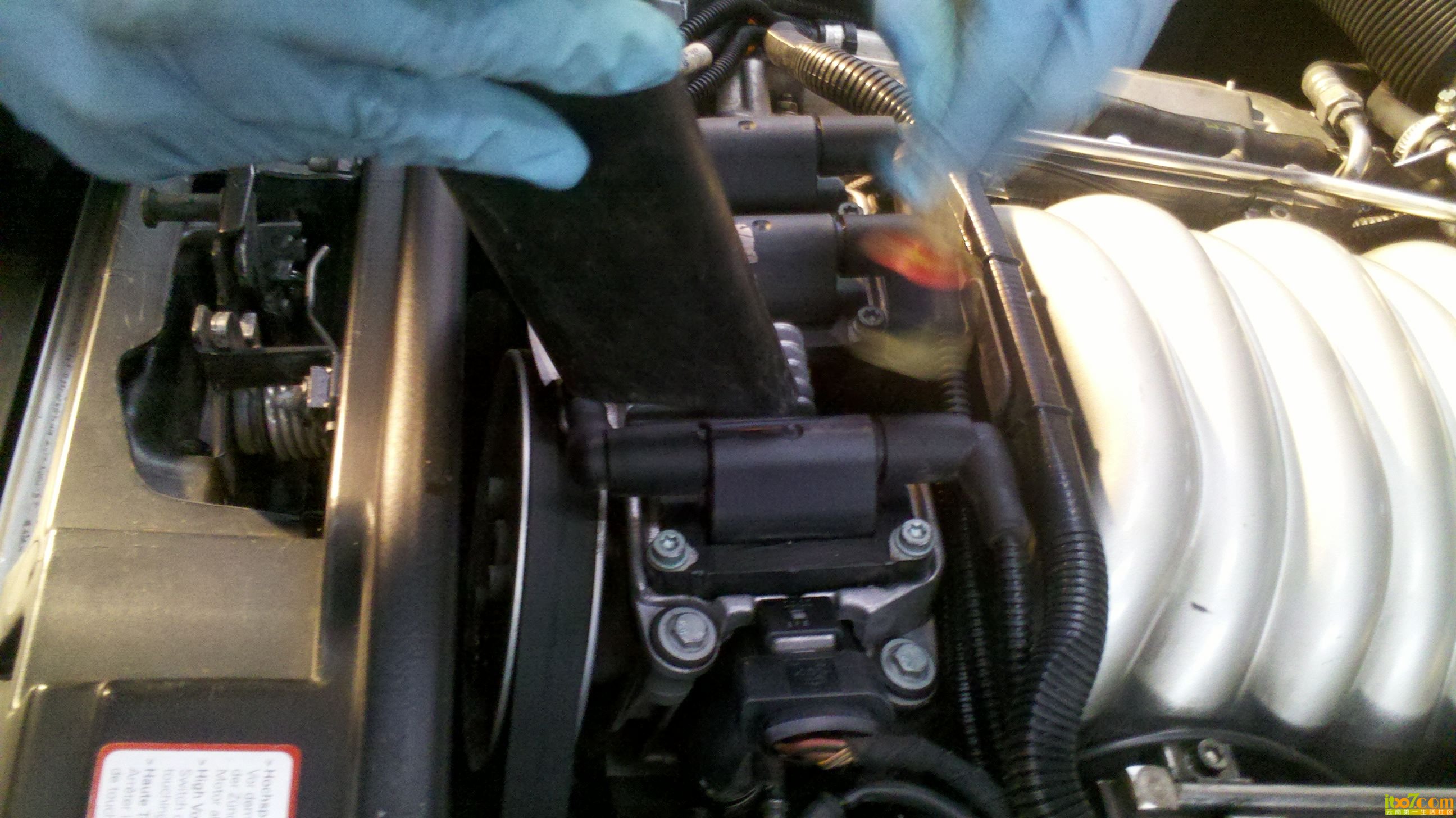

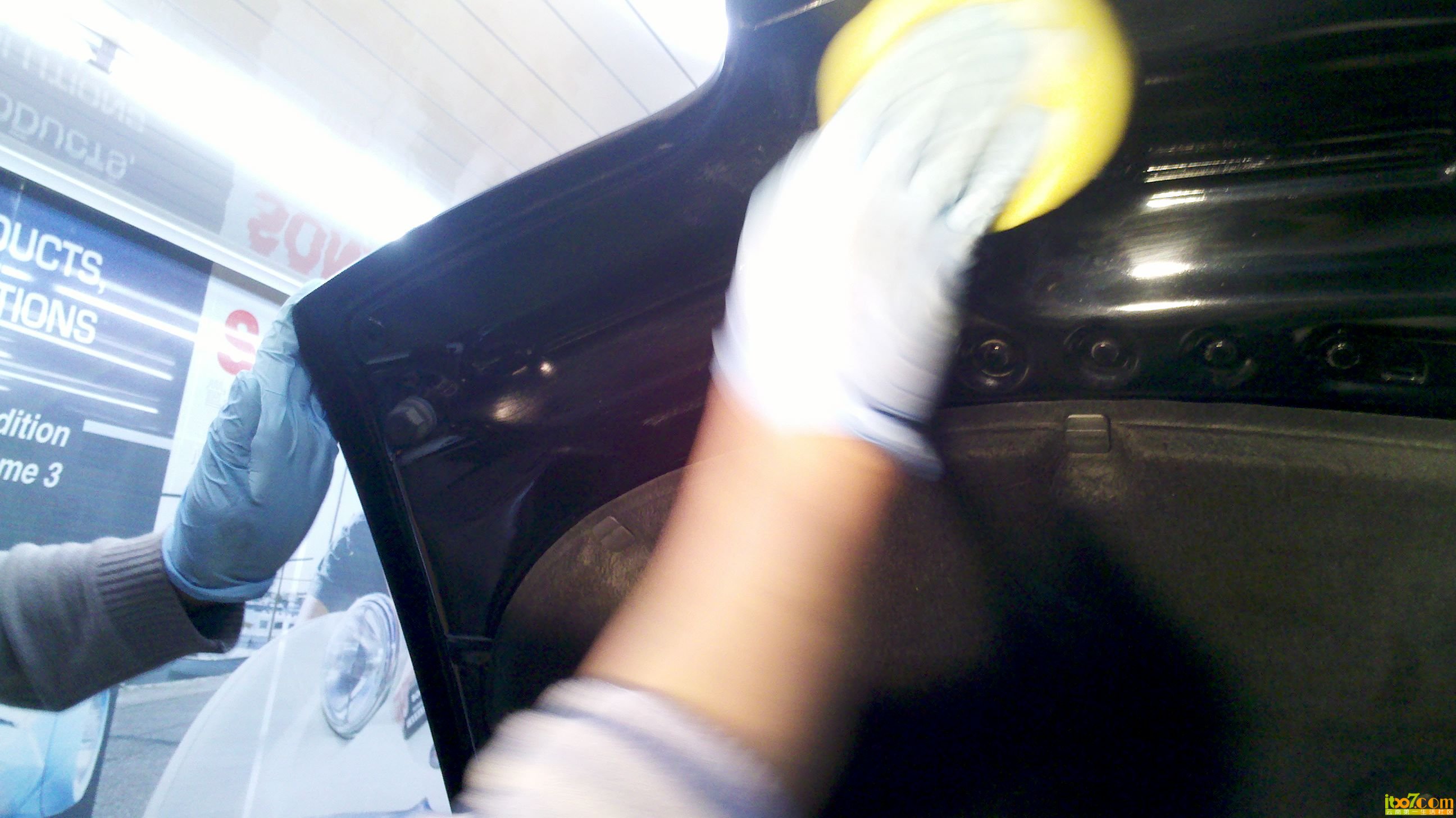

先用蒸汽冲干净,然后用纳米海绵配D10801,塑料件洗出来是相当干净

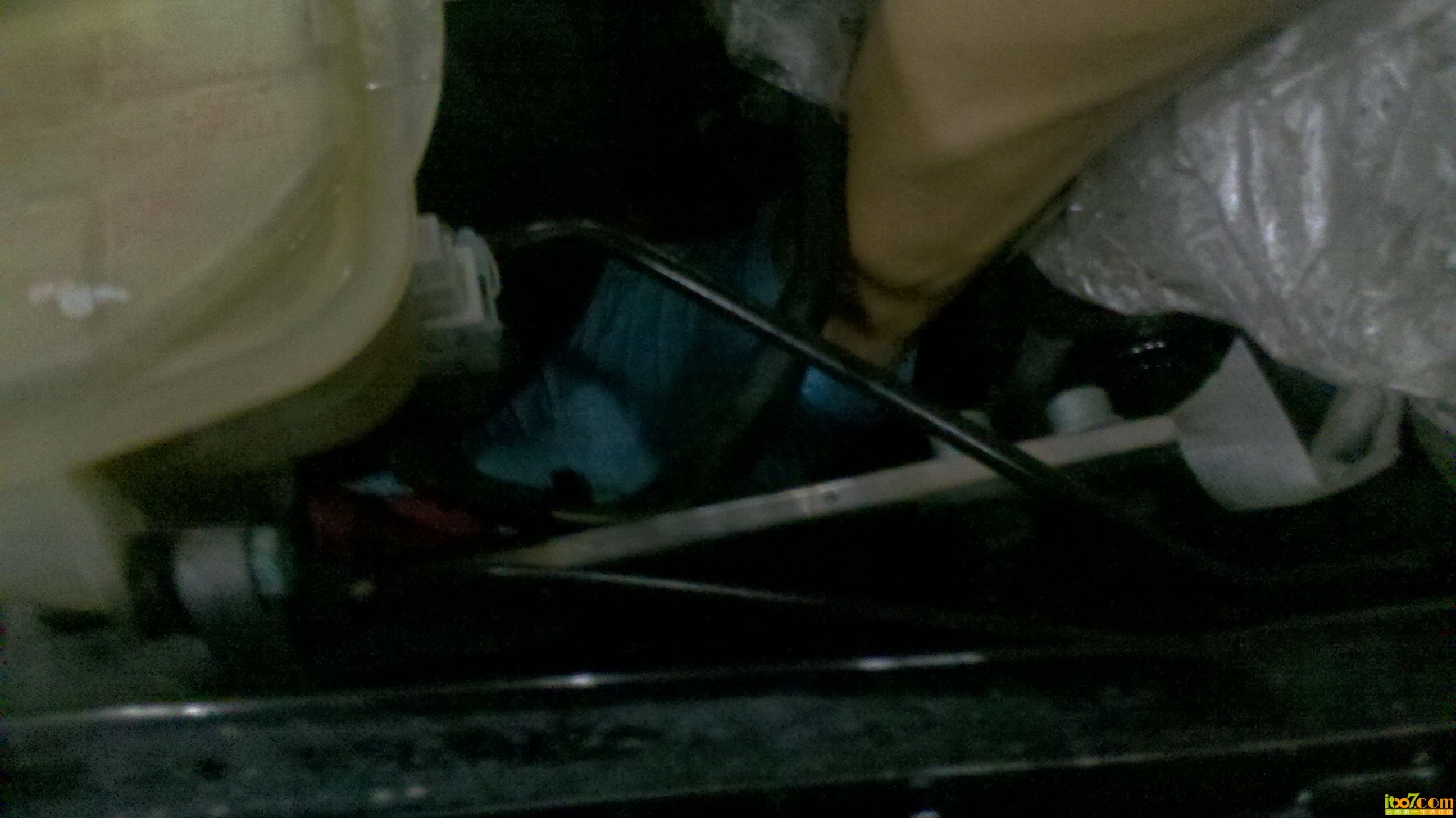

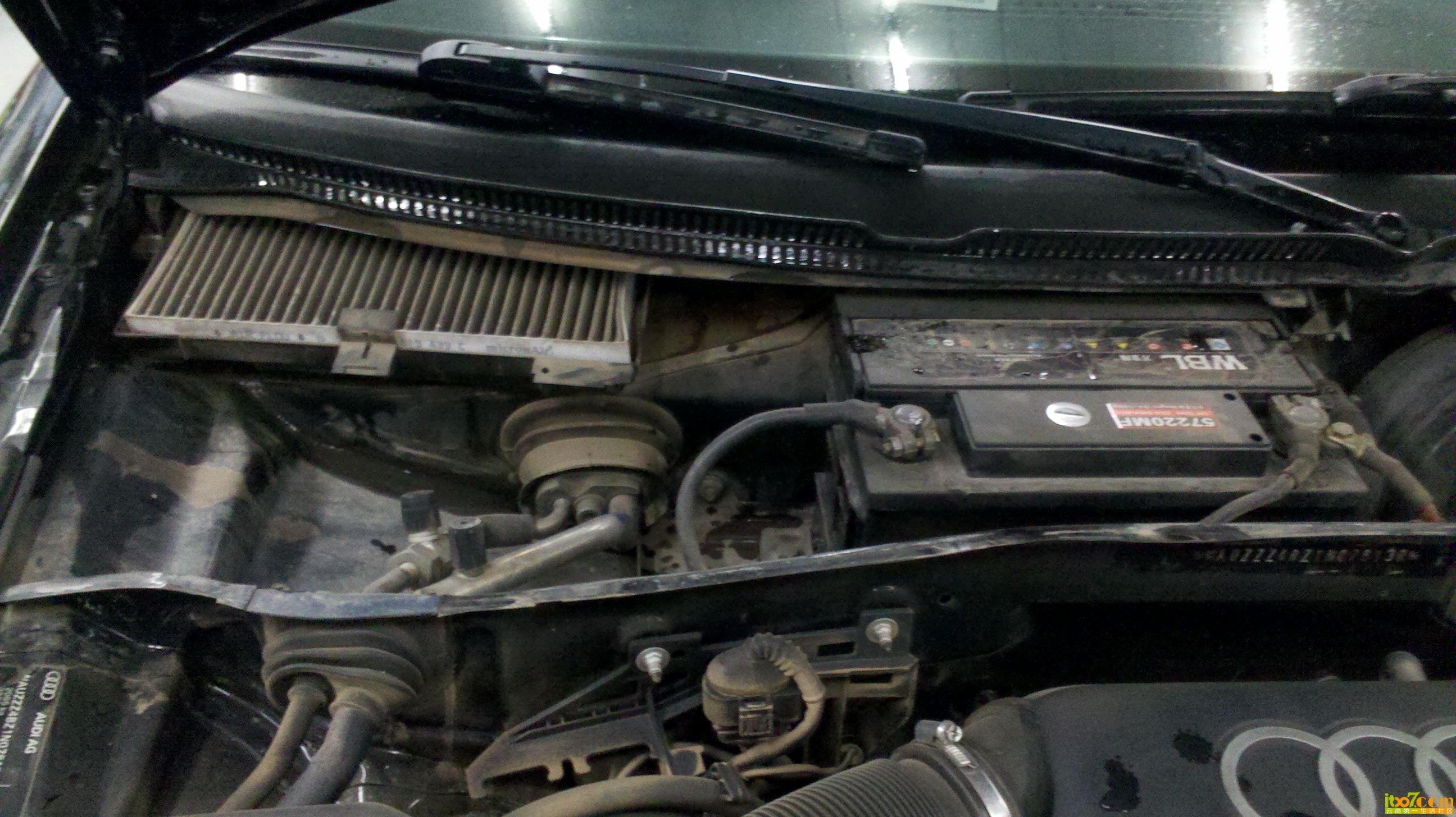

顺便吹一下空调虑棉,一冲灰就冒

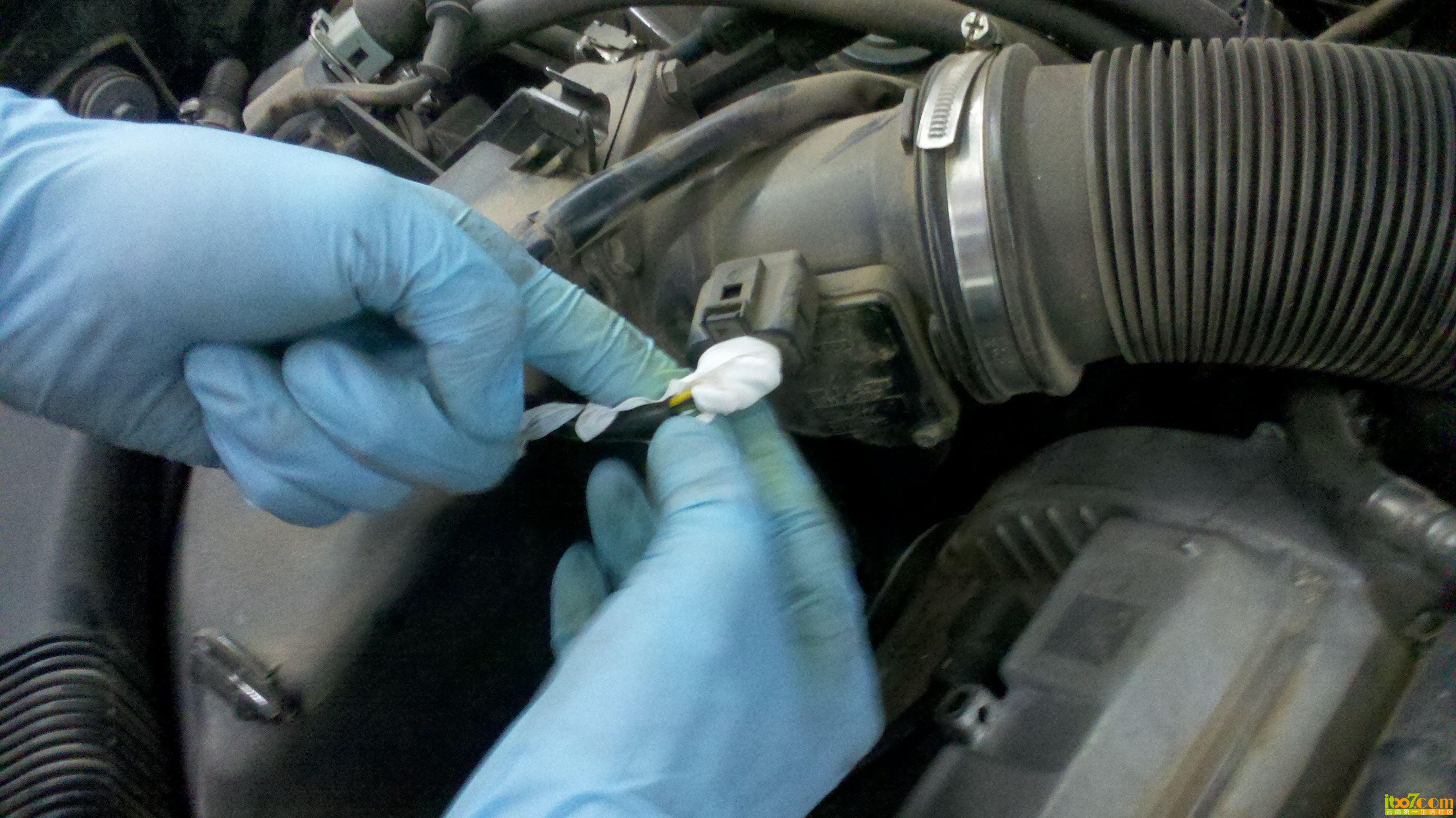

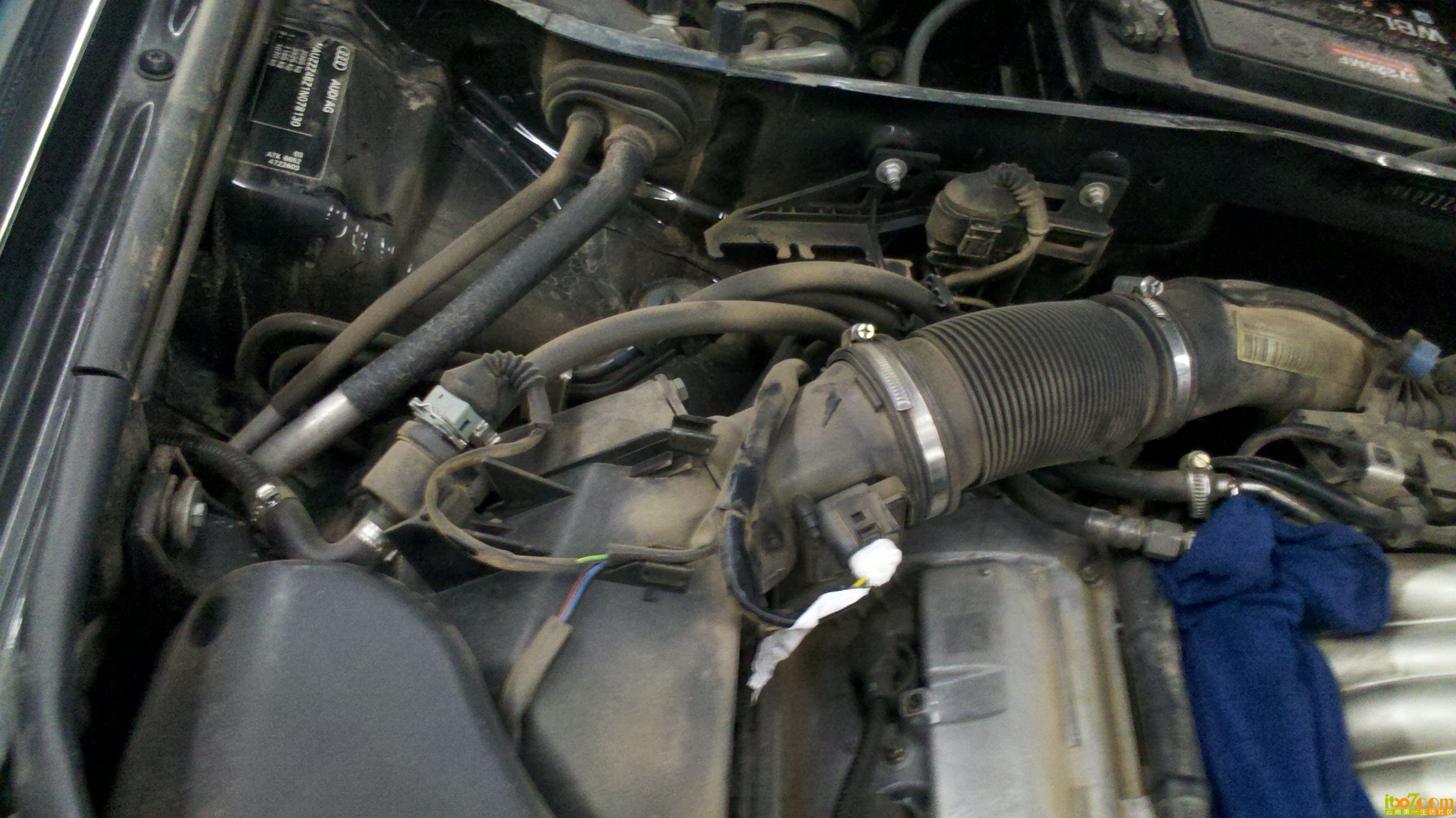

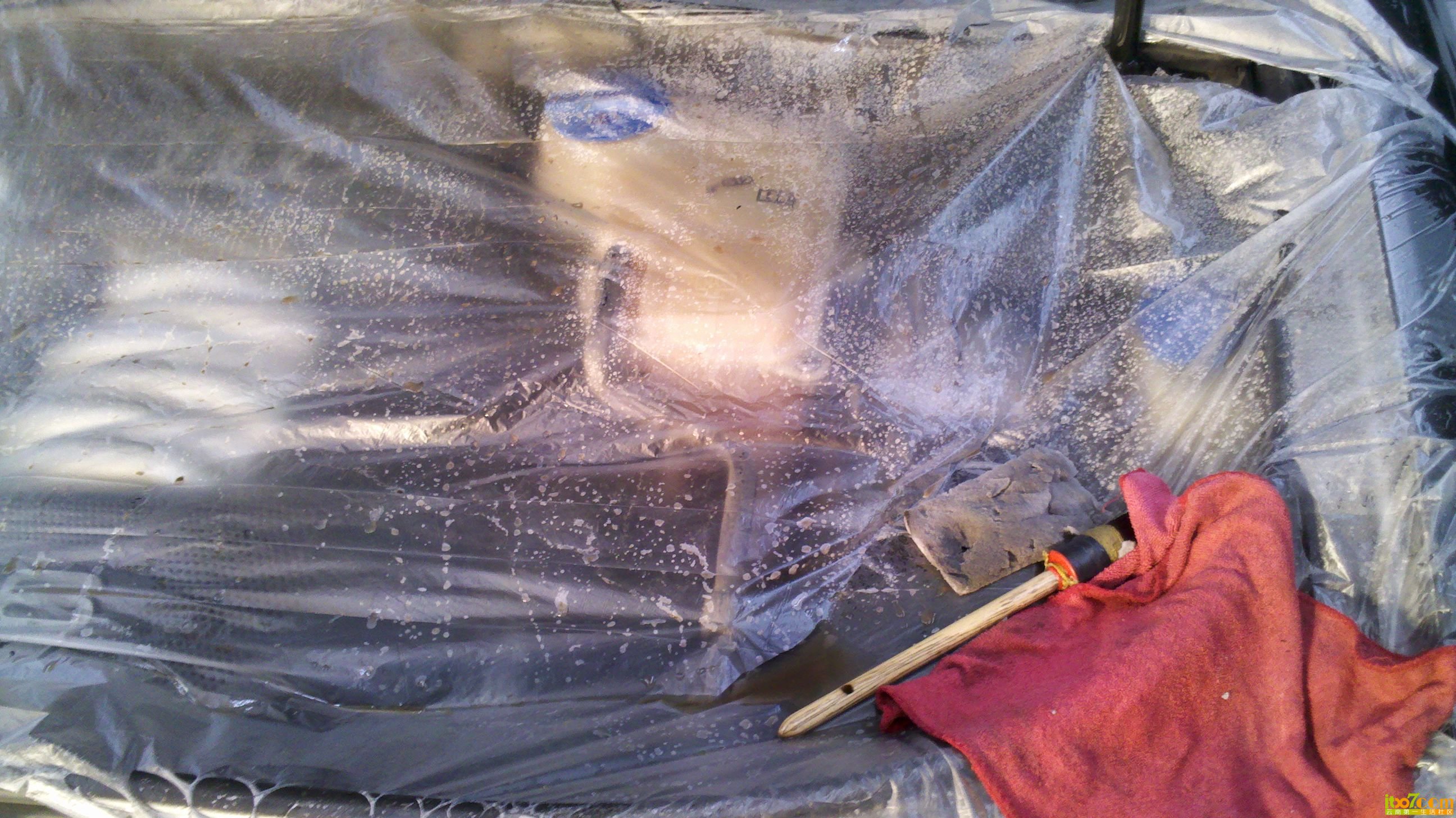

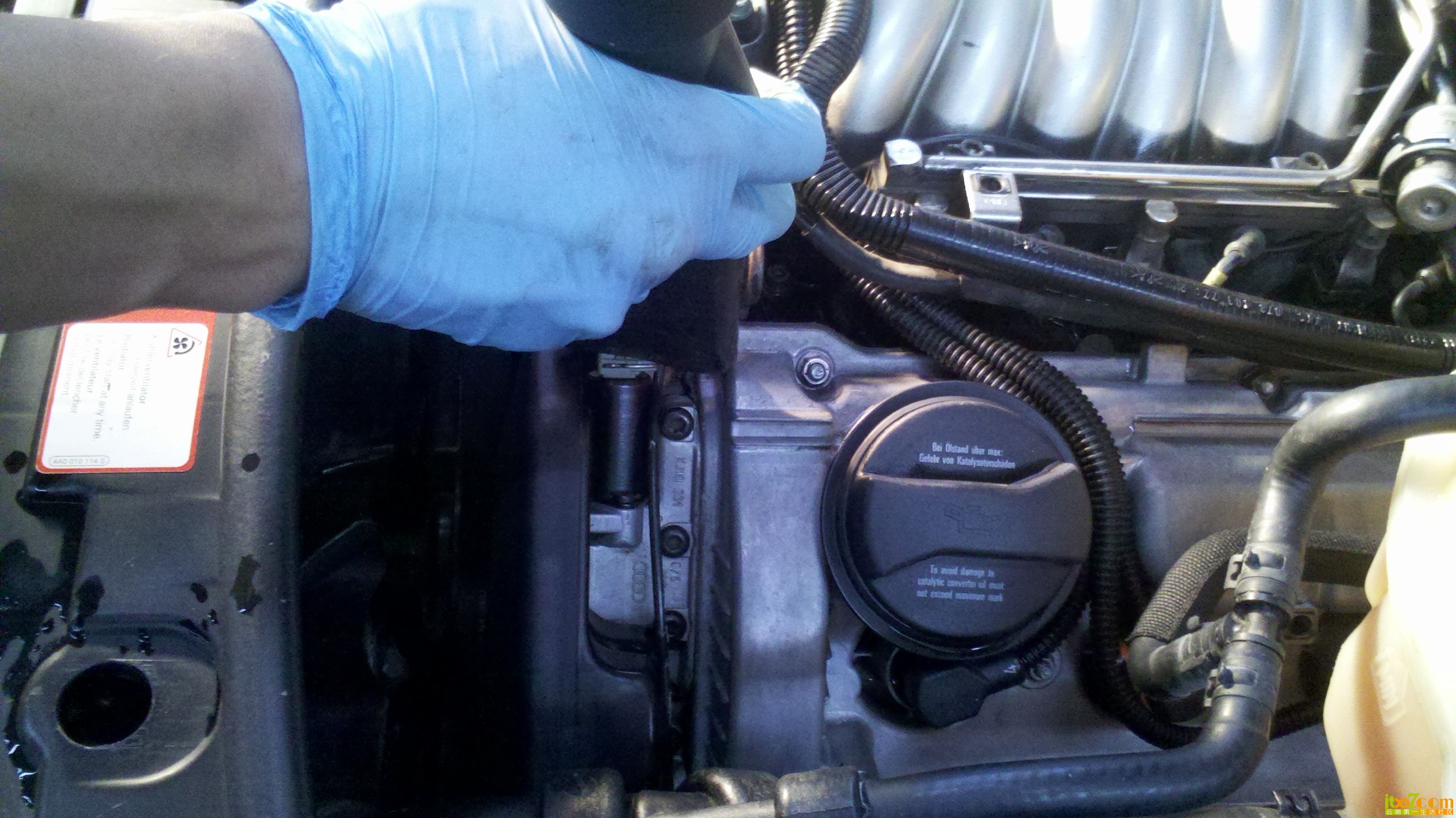

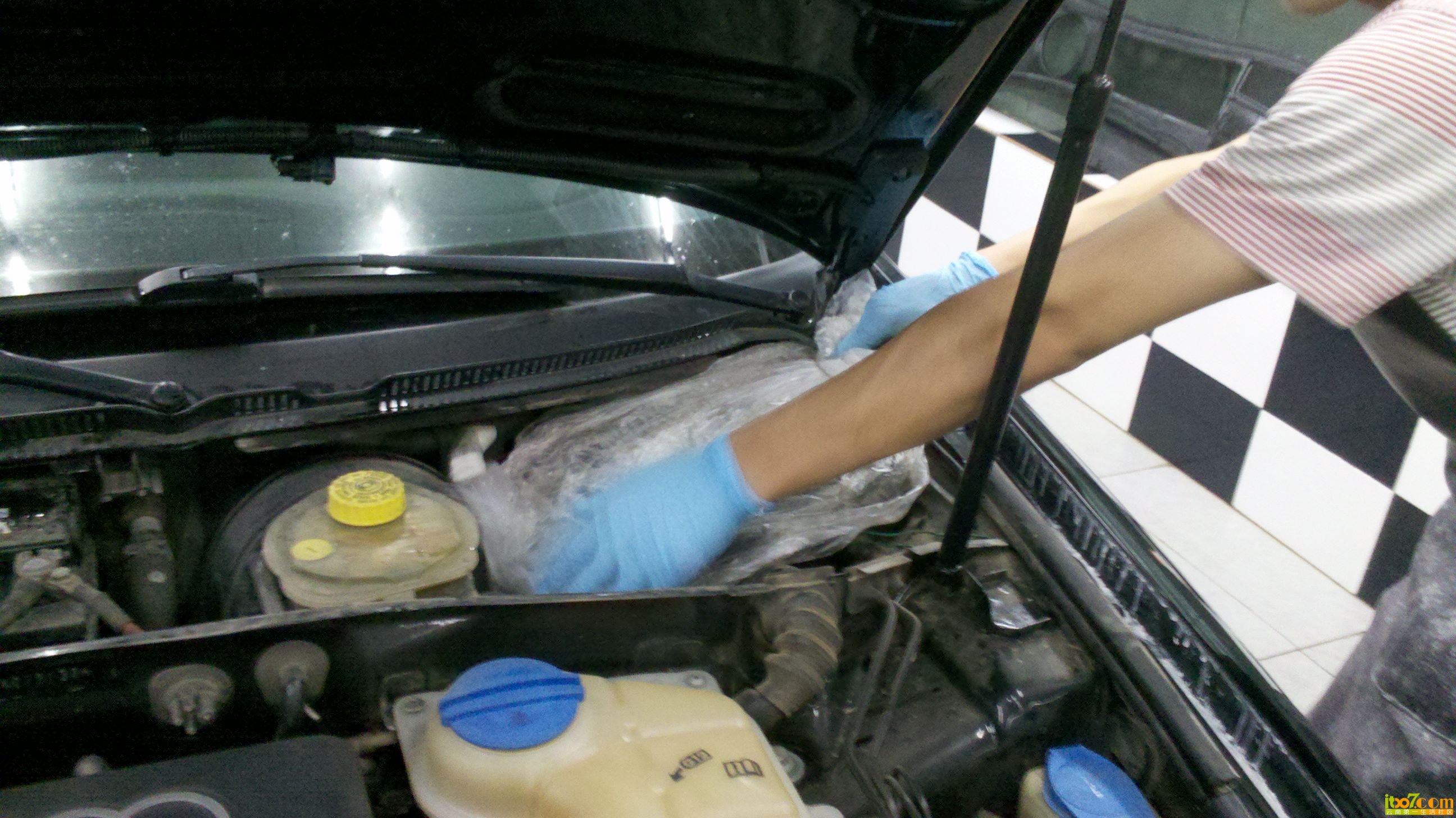

该密封呢密封,该遮盖呢遮盖,盖包呢包~重要步骤啊,洗出事呢一般就是某得意识做这些预防措施

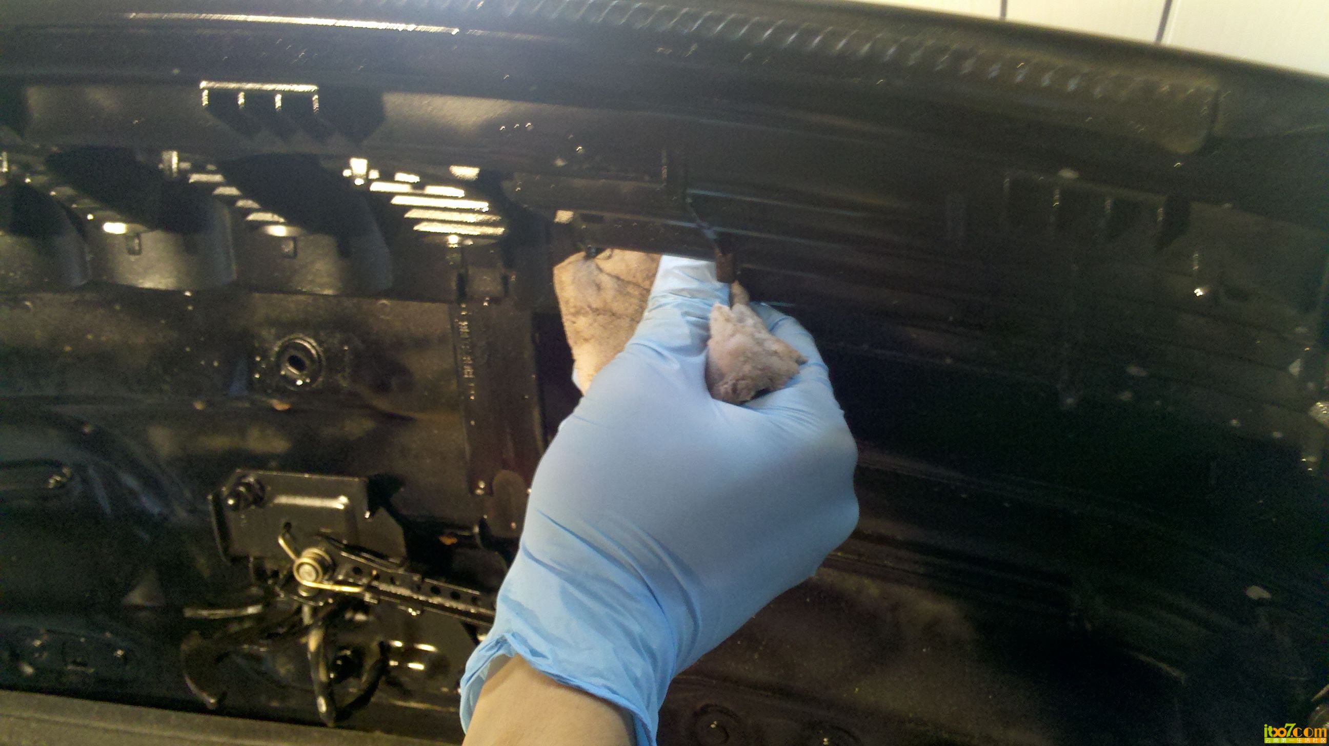

开洗,该掏呢掏的洗,该擦呢擦的洗,对症下药,才是精细呢关键
洗完以后把刚才包好的地方拆开,用微湿的摸布配合清洁剂细致的洗,非常难洗,但是某的办法,不能沾水啊
所有地方洗完,把缝隙的水清干净,以防发生不测,注意不能用吹的,只能用吸的,把水吹进不该进的地方就死翘翘了

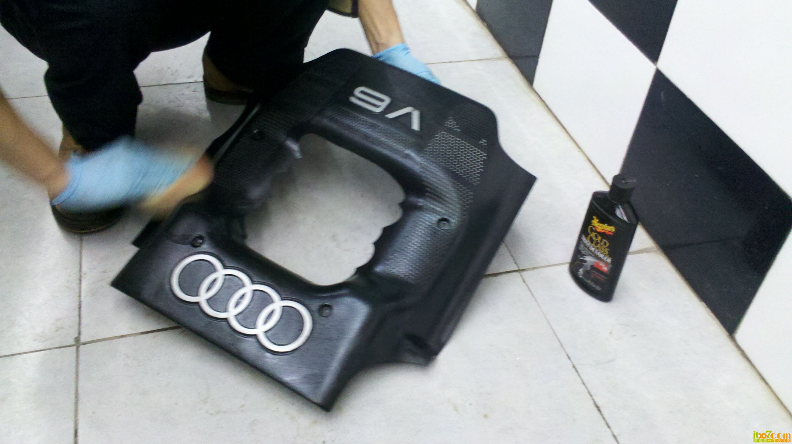

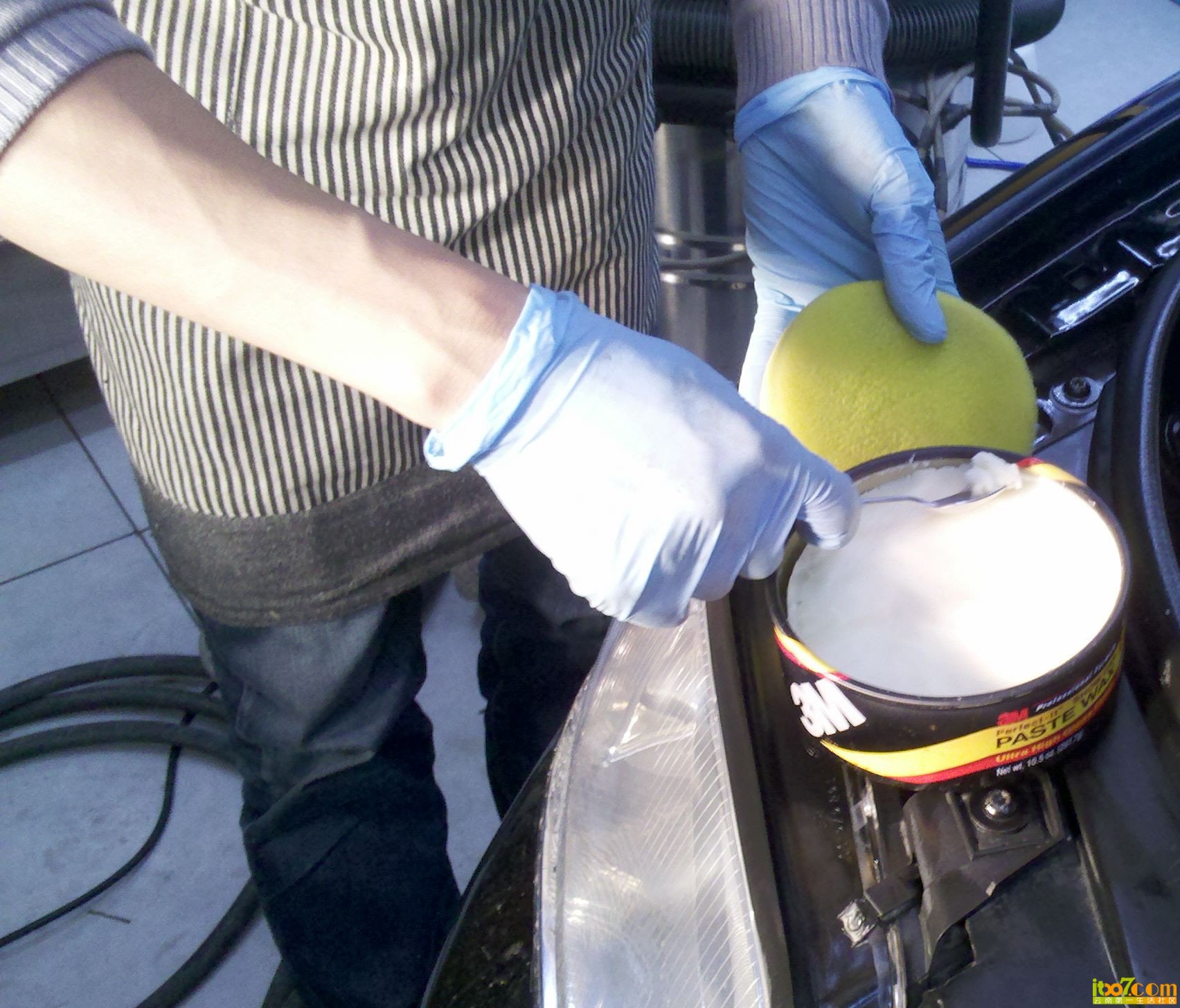

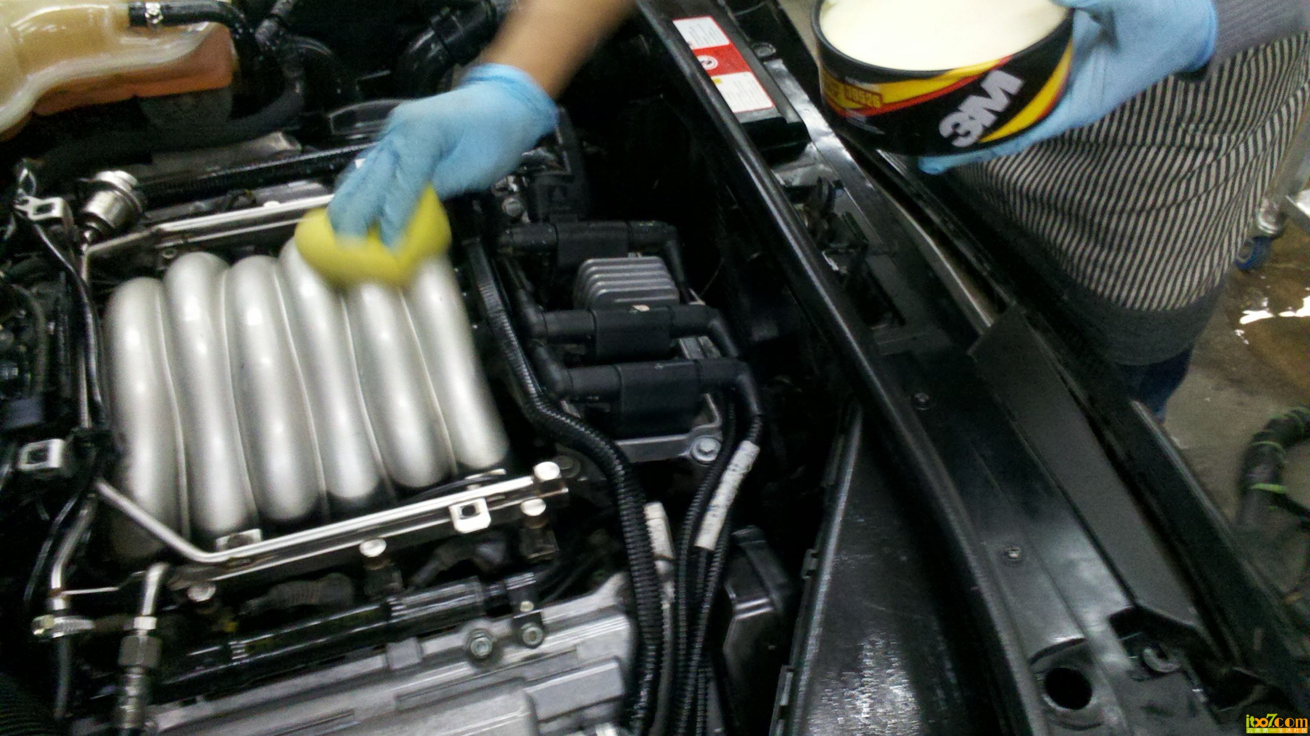

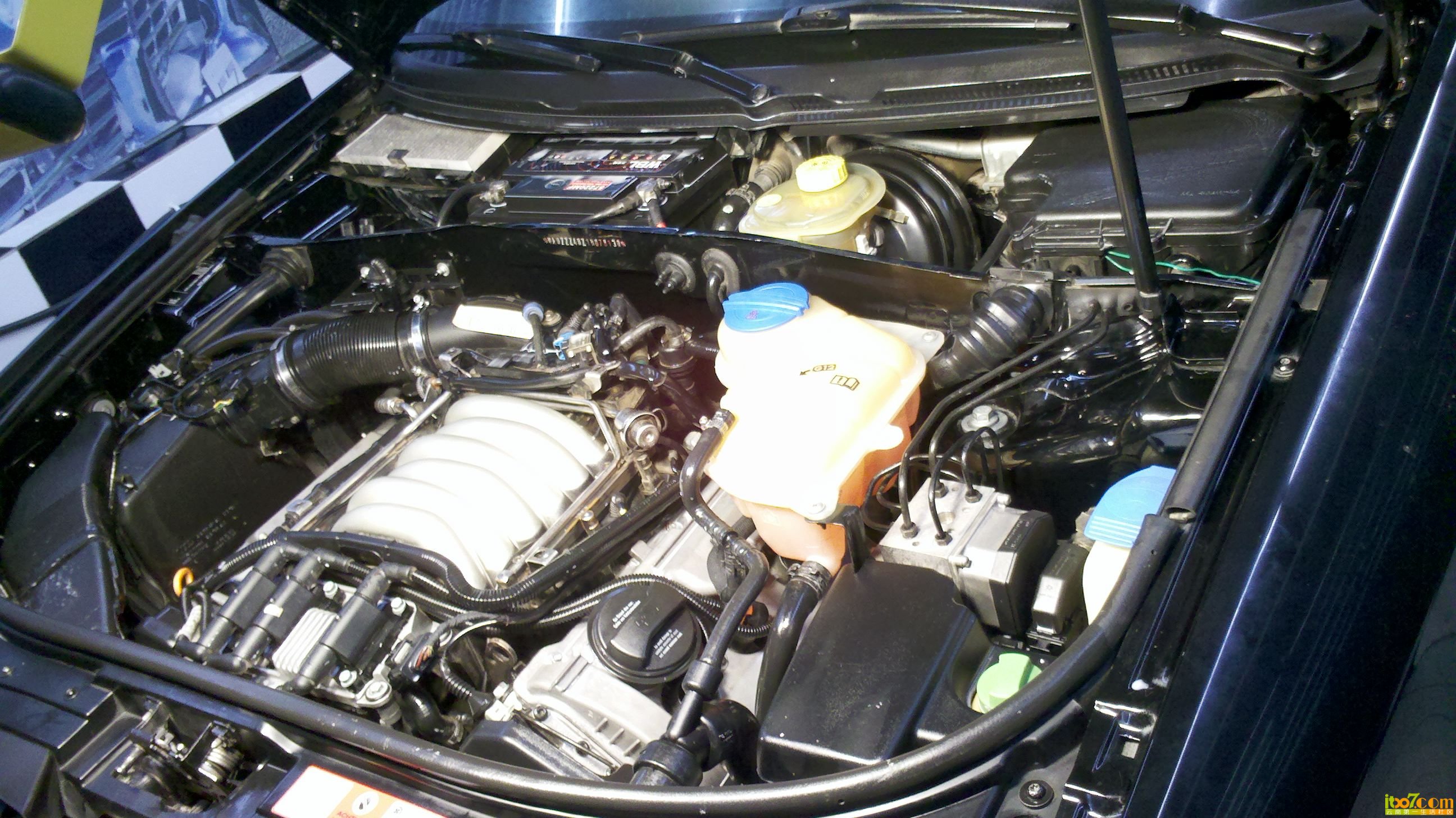

洗完了,上美光塑料保护剂,不要拿表板蜡来比,没有可比性
发动机舱内也需要上保护蜡,不只是亮,还预防水垢再次堆积,超难洗
下蜡,完成所有部位的清洁与上光保护
装上塑料盖板,施工完毕
